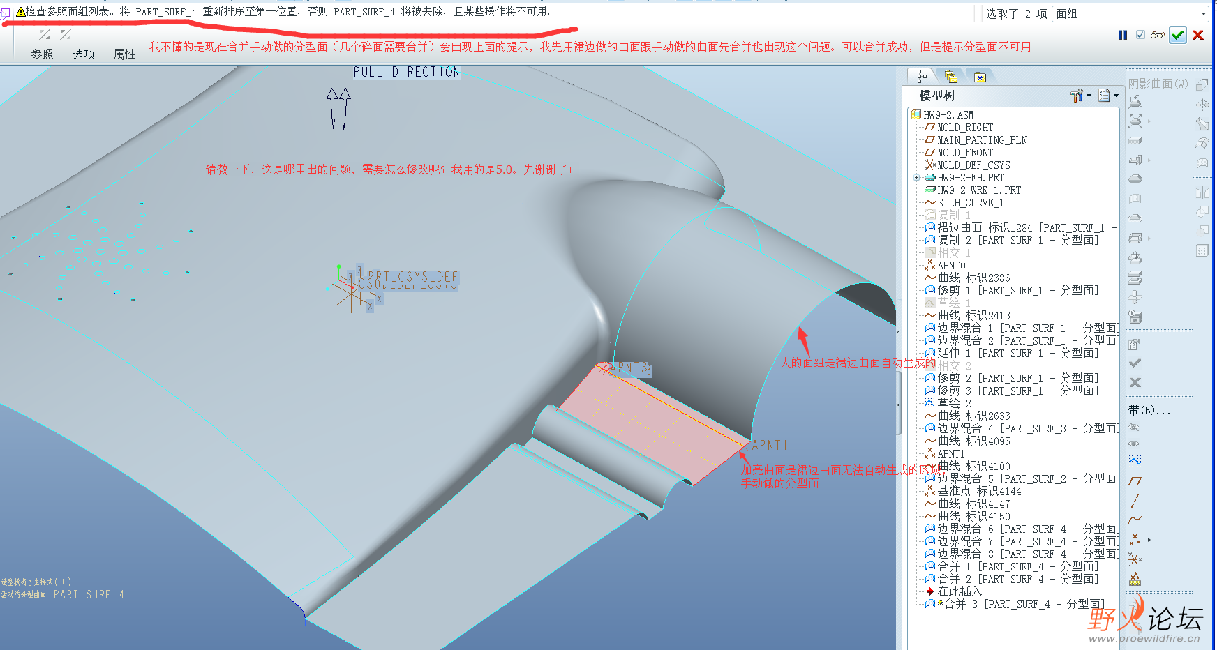

做分型面的时候,曲面合并的时候提供“检查参照面组列表。将 PART_SURF_4 重新排序至第一位置,否则 PART_SURF_4 将被去除,且某些操作将不可用。”曲面合并可以成功,但是提示分型面不可用。
请教一下大家这是什么原因呢?应该怎么解决呢?谢谢了!

分型面还是手动做方便

点击参照    点击第2个面组,点击边边上的向上小箭头,就把第2个面组排在第一位了   保留的面组标识就是裙边的
