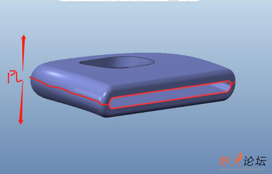

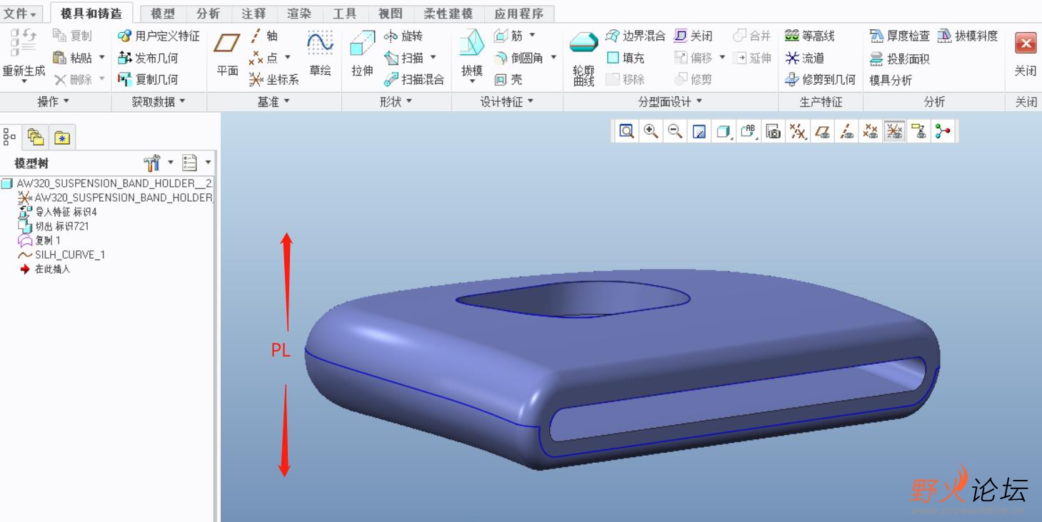

蓝色的分模线是用系统生成的,但是在无拔模和有孔的一端就不对了,我要改成红色线条那种分模线,是如何修改的,
系统生成PL线
系统生成PL线
所需要的
所需要的

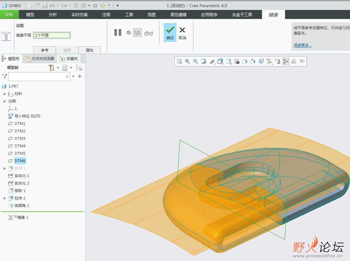

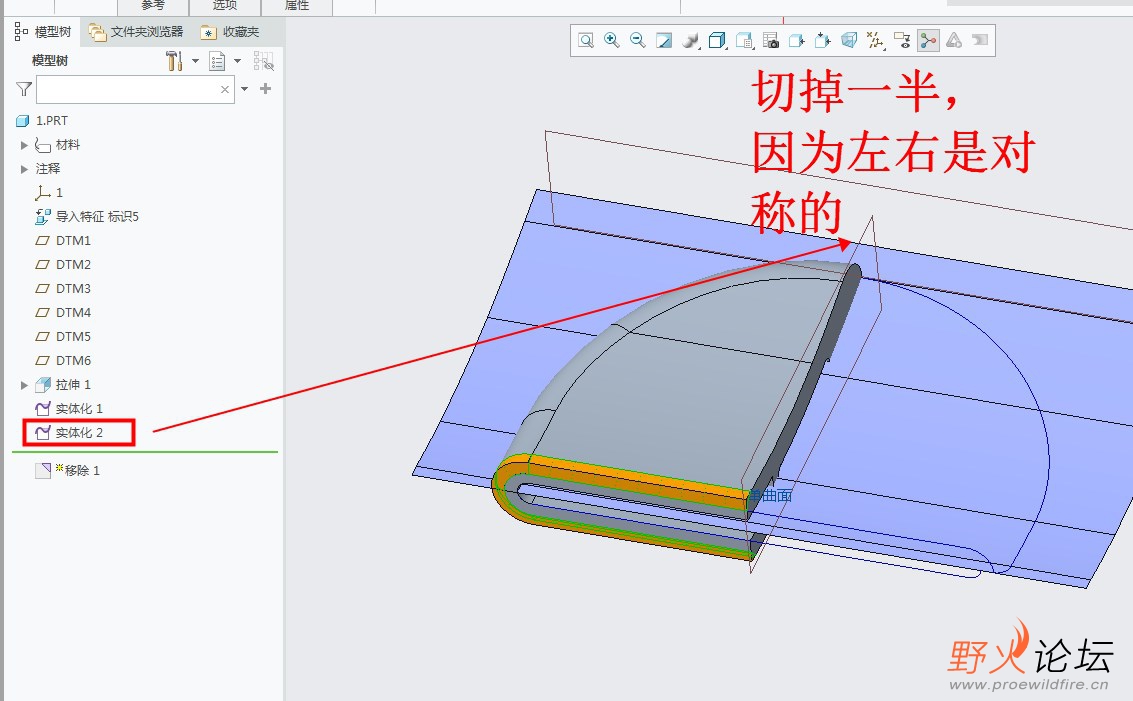

大致操作如图,重点在分型面这块,看图片 4 5 6这个
01
01
02
02
03,这样才能移除R角
03,这样才能移除R角

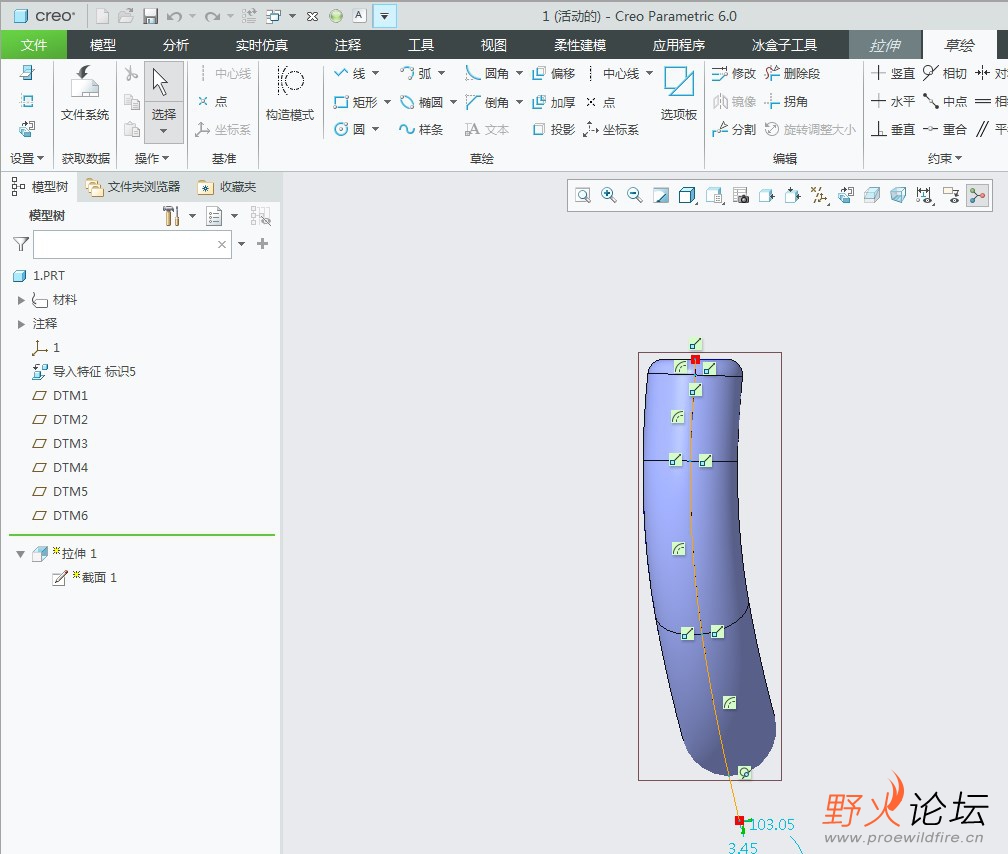

04拉伸
04拉伸

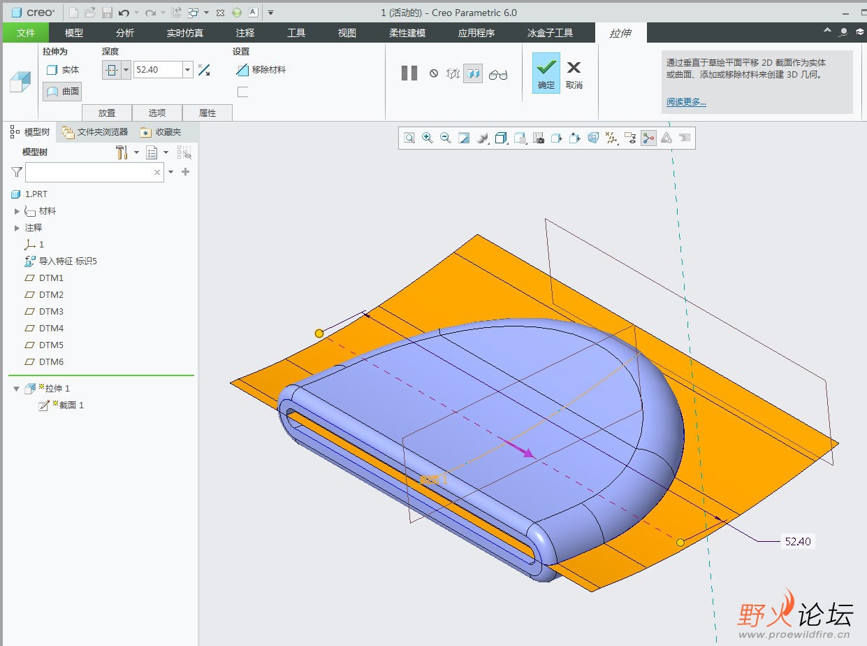

05,这里有2个点,一个是分型面1个是移除后顺滑的
06
06
07,镜像
07,镜像

你这是直接绘制的,在这类较简单的上用可以,但是遇到复杂的就麻烦了,还有现在侧壁的条形孔也是有分型线的,
我可以不要有分型面,只需要有分型线来做DFM就是,

不是单纯的改线颜色,还有移了位置,
