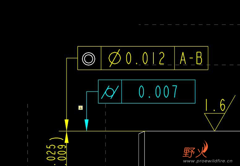

形位公差标注的时候,位置只能向右,向左时候,箭头不能和标注面垂直

7.0以后形位公差直接使用系统的,拖动一下就好了

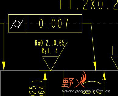

发表于 2022-10-11 17:22 | 显示全部楼层
形位公差这个箭头怎么弄出来
309
490
发表于 2022-10-11 17:31 | 显示全部楼层
按住shift再拖动。
vcnahtb 发表于 2022-10-11 17:31
按住shift再拖动。
是,中键确认放置后,按住shfit键不松,反向拖动到合适合适位置,单击左键确认,松开shfit键,就好了
