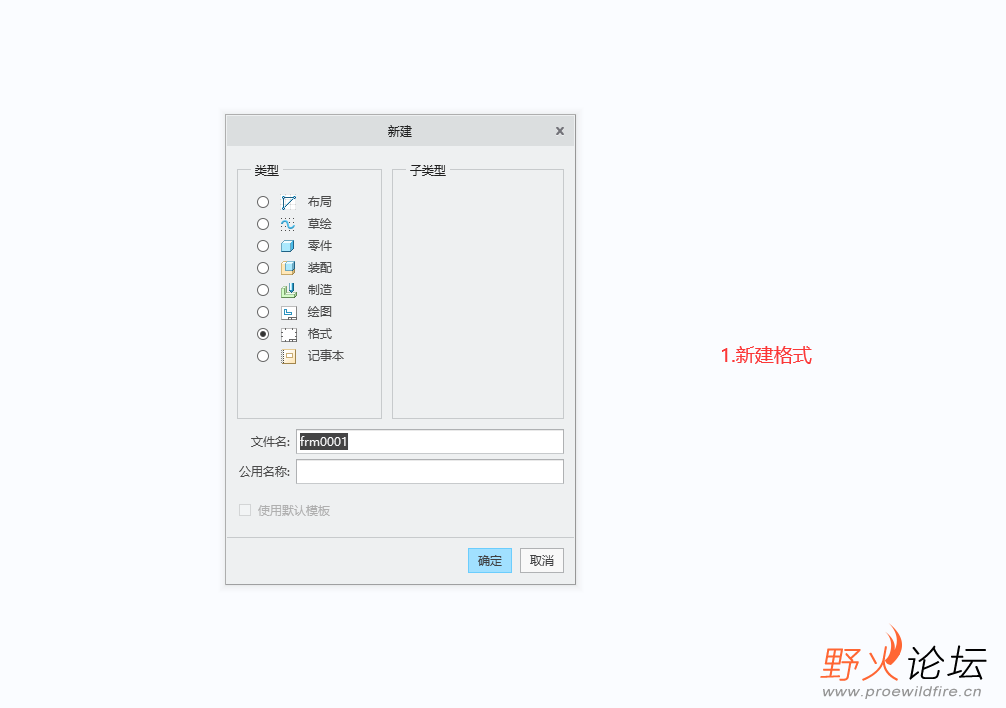

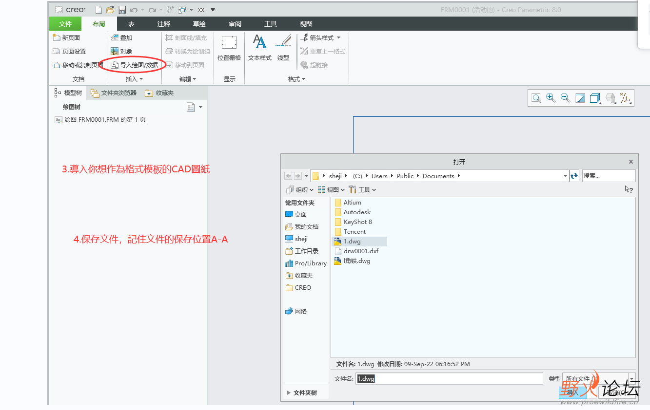

大神们,creo工程图转CAD后,打开CAD图档,模板和CAD默认的模板不一样,这个怎样设置成CAD默认的模板呢?
150
218

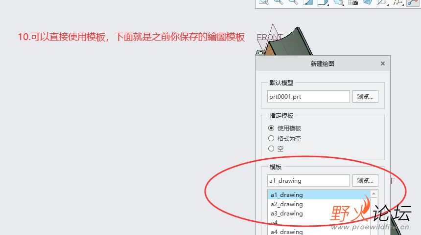

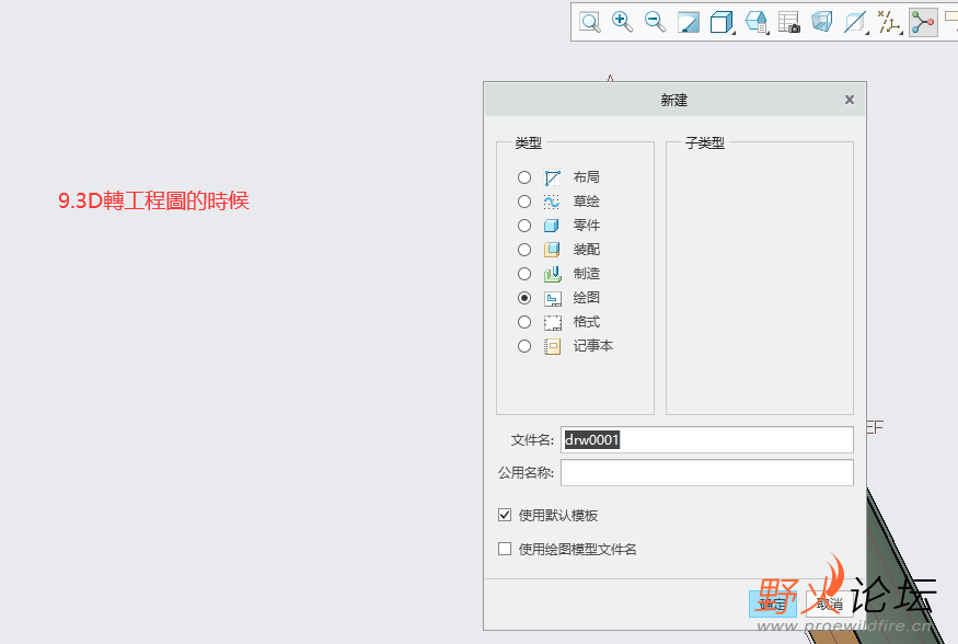

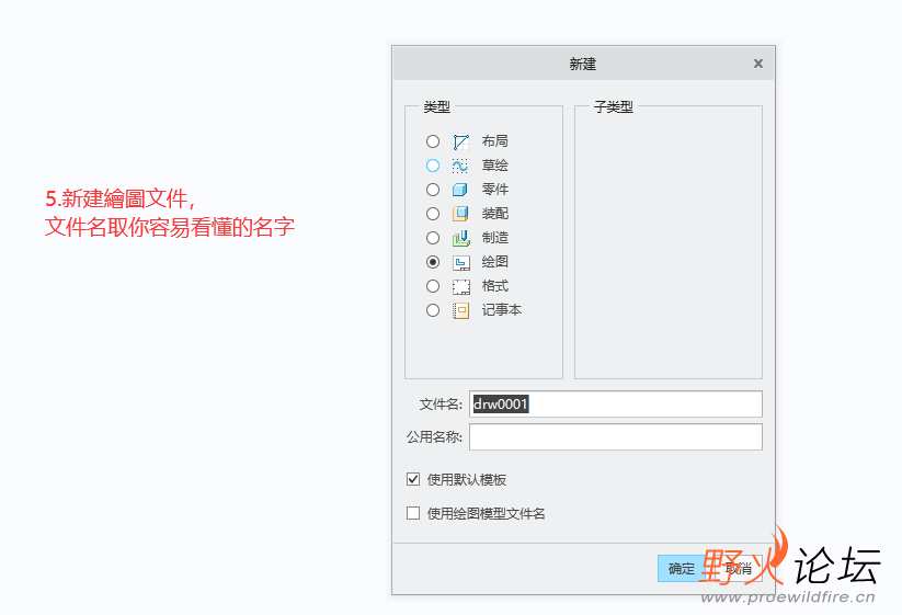

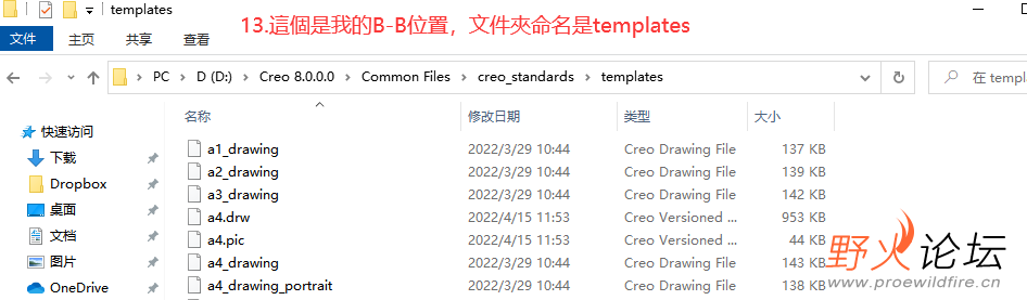

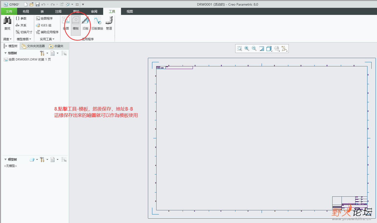

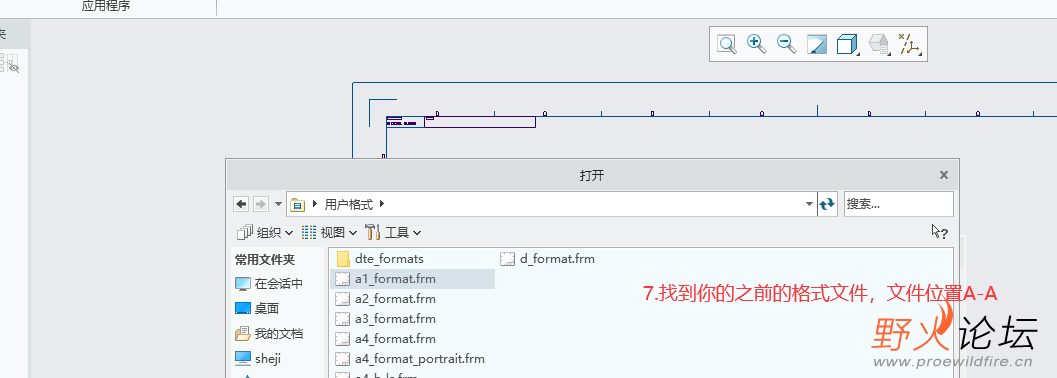

发表于 2022-10-11 09:04 | 显示全部楼层
內部無法設置,你要用新建form圖紙,導入你得CAD圖紙模板,保存,然後新建繪圖,導入之前的form圖紙作為頁面,然後將這個繪圖保存,就可以做作為醫護CAD出圖的模板了,後續出圖就可以選用這個格式了

 楼主| 发表于 2022-10-11 11:55 | 显示全部楼层
ZC专场 发表于 2022-10-11 09:04
內部無法設置,你要用新建form圖紙,導入你得CAD圖紙模板,保存,然後新建繪圖,導入之前的form圖紙作為頁 ...
大神能出个带图文的吗?这个没看懂,比如什么是form图纸

发表于 2022-10-11 13:32 | 显示全部楼层
CAD图框做一个图框在CREO里面,在配置图纸模板,以后3D转2D都有CAD的图框了

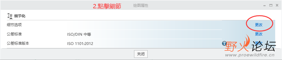

发表于 2022-10-11 16:15 | 显示全部楼层
你看一下

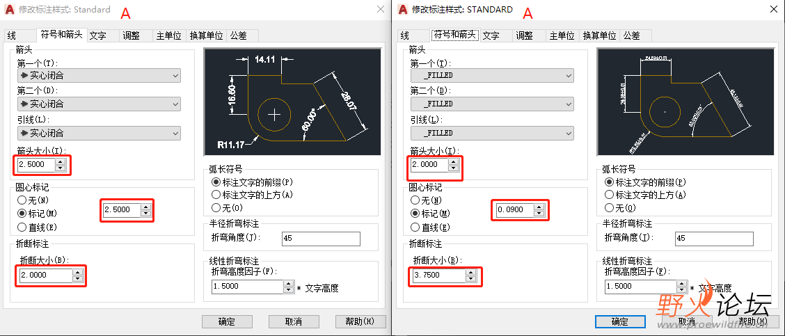

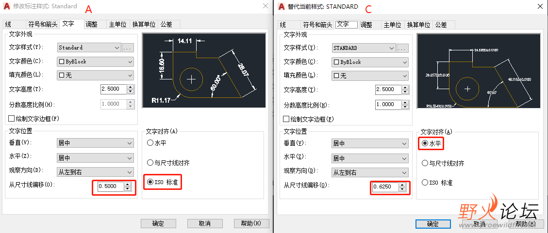

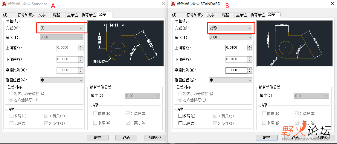

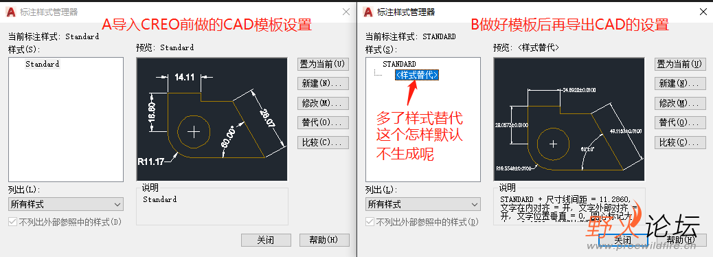

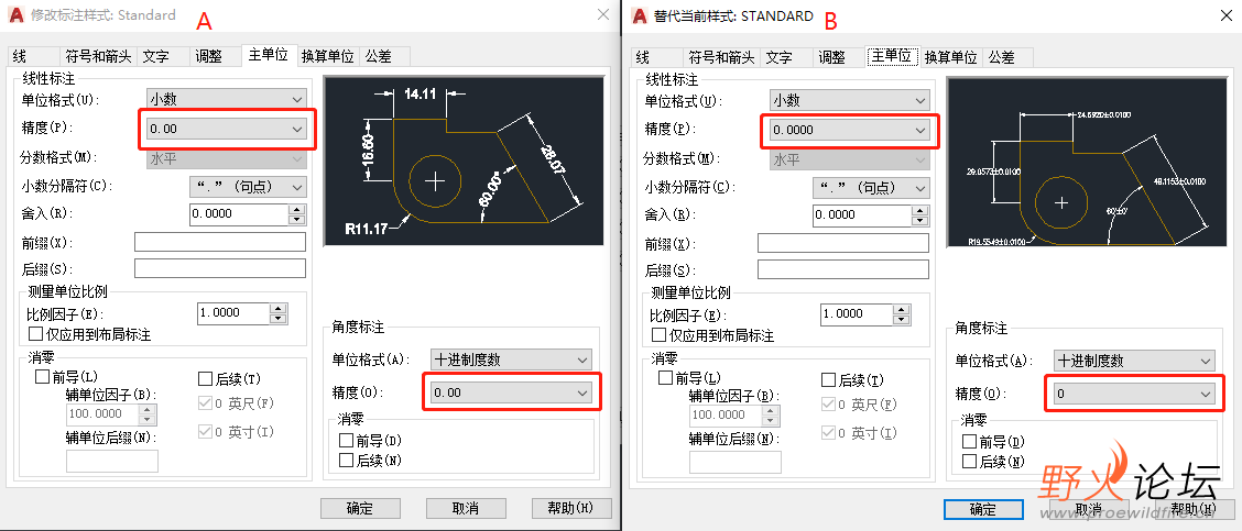

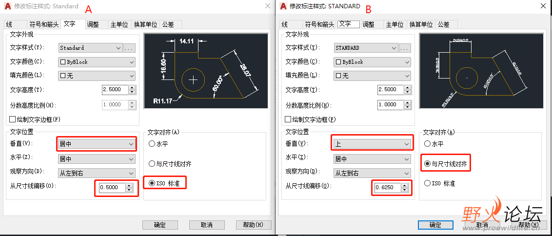

 楼主| 发表于 2022-10-11 21:42 | 显示全部楼层

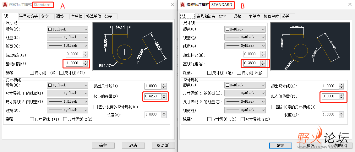

首先感谢你的教程!按你的教程做了后,但还是有问题如图所示
150
218

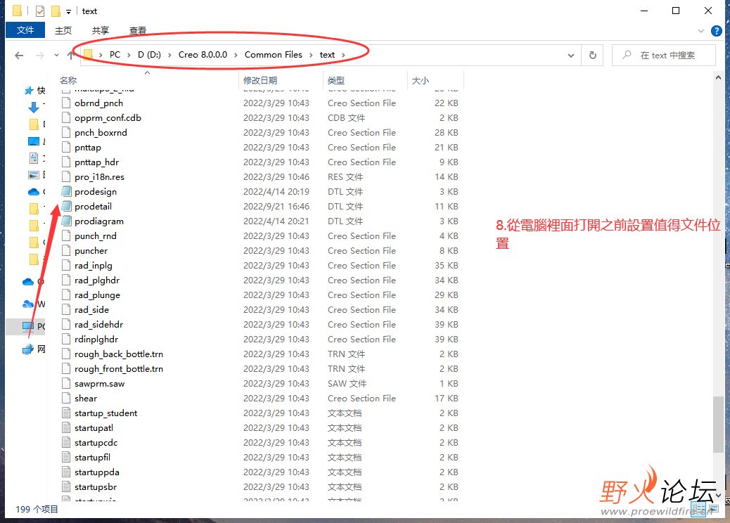

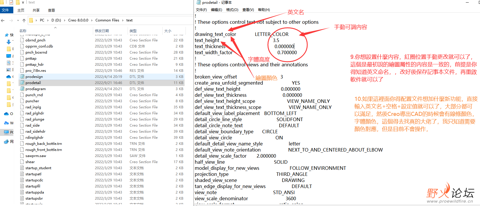

发表于 2022-10-12 09:05 | 显示全部楼层

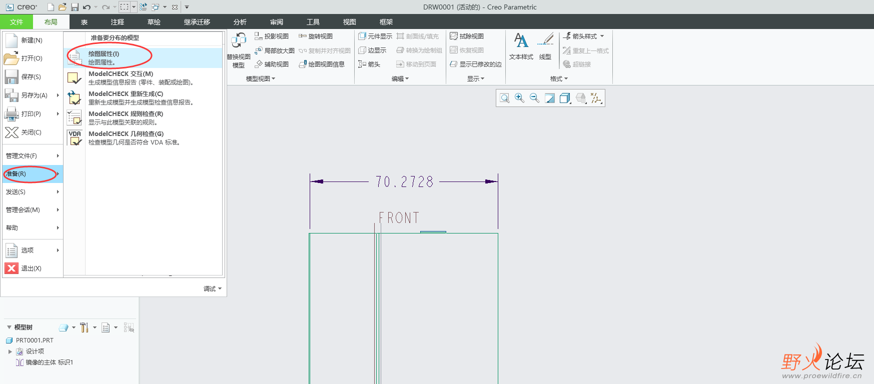

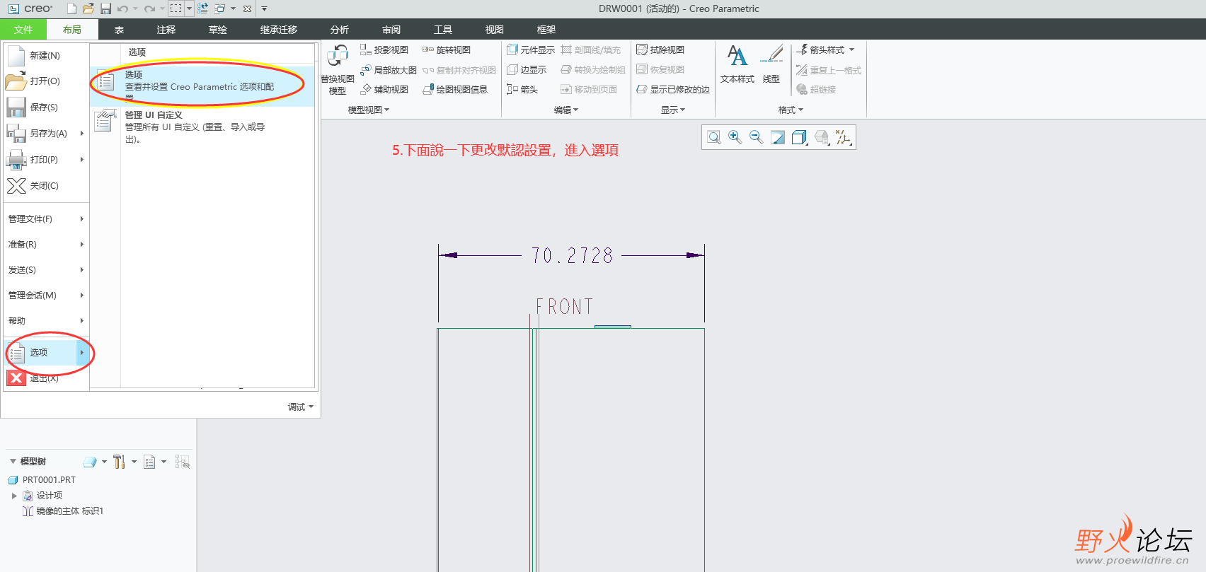

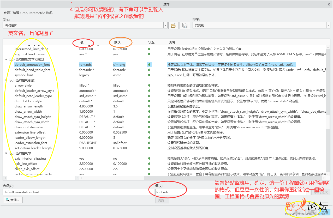

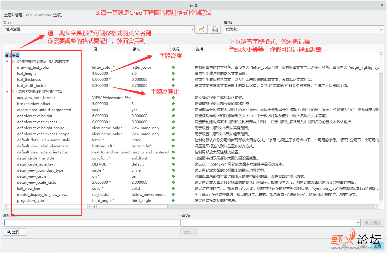

CAD的標註格式是不會匹配到Creo裡面的,標註格式需要自己到Creo裡面自己配置,這種的叫做配置文件
150
218

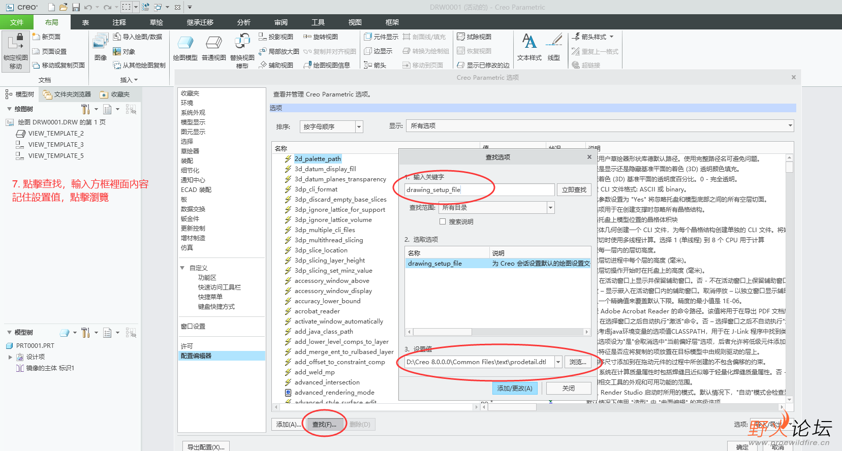

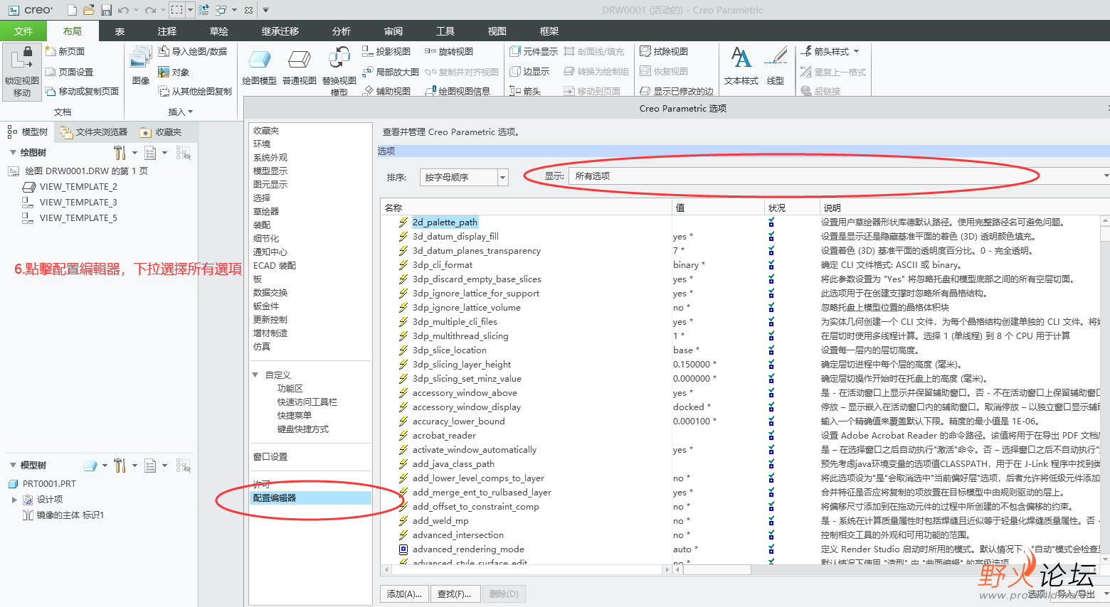

发表于 2022-10-12 09:07 | 显示全部楼层
之前的步驟只是將CAD圖紙的線條和文字放入Creo製成模板
150
218
发表于 2022-10-12 09:46 | 显示全部楼层
你看下
