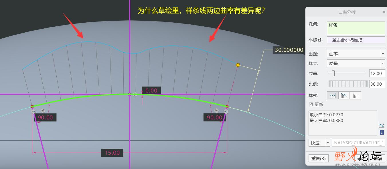

是什么原因导致这种结果产生呢?
是约束不对还是其他什么问题呢?
这样修改下还是有差异。。
难道就只能先草绘一半,退出草绘再镜像另一半?
这软件逻辑为什么这么奇葩?

实测没有你说的问题,不论是样条还是锥线。建议你上传文件或者检查左右各标注是否完全一致。

肯定不一样啊,样条端点还有个尺寸你没标出来,连接r的大小,先标注好角度,再标注-样条端点-中鼠标中键
