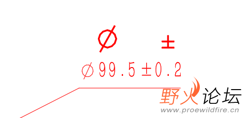

前提:
Creo字体设置长仿宋(ChangFangSong.ttf)
系统已经安装该字体
CAD Fron路径下有该字体文件
问题:
通过Creo导出CAD文件,打开文件其中直径符号为“n”(目前看其余符号都正常)(如图)
在CAD中双击该尺寸进入编辑“n”自己变为直径符号
求助:这是什么情况,怎么解决?
直径n
直径n
双击尺寸后变为直径符号
双击尺寸后变为直径符号

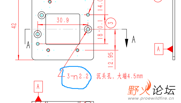

 楼主| 发表于 2022-10-10 17:43 | 显示全部楼层
techzhao 发表于 2022-10-10 17:36
导出设置里面,注解---勾画特殊字符√
这样双击尺寸后会自动生产直径符号,变成两个直径符号
勾选特殊字符后双击后就出现重复
勾选特殊字符后双击后就出现重复

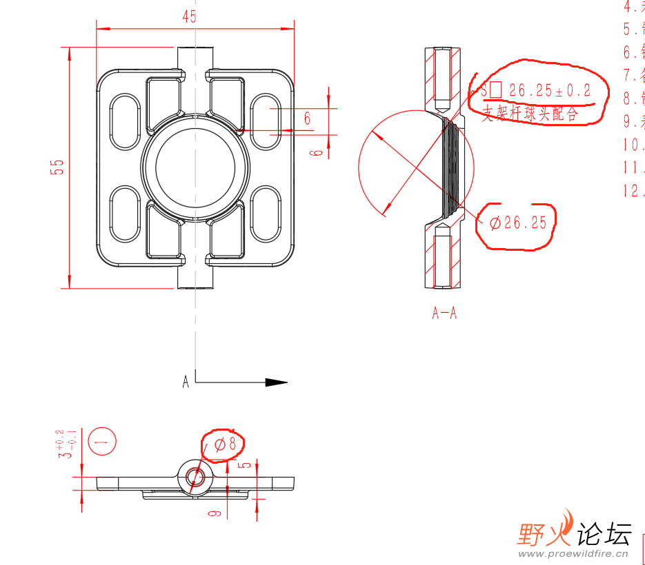

亲测:在导出映射文件添加:map_font    legacy_symbols    ChangFangSong.ttf
能够解决直径n的问题(纯直径标注)
一旦直径标注再增加公差或者其他的编辑,导出的符号就变成“口”,在CAD里面再双击又能变成直径符号! (新问题)
