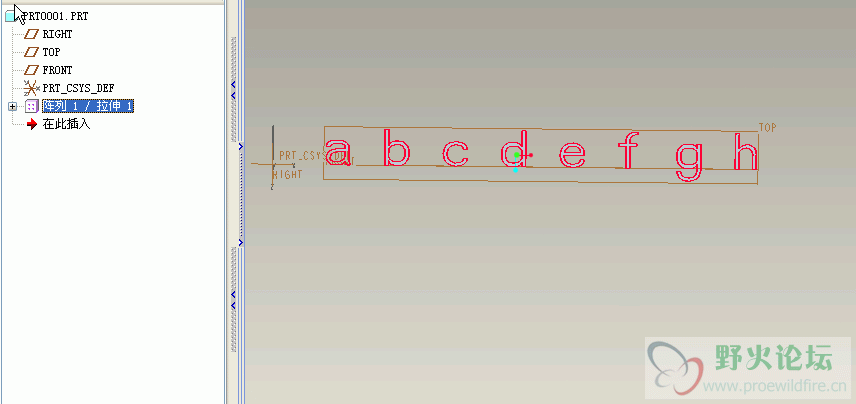

500K传不到论坛上,放在纳米盘了 http://www.namipan.com/d/20446f2 ... 27867d1207e2c720700

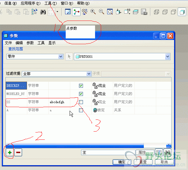

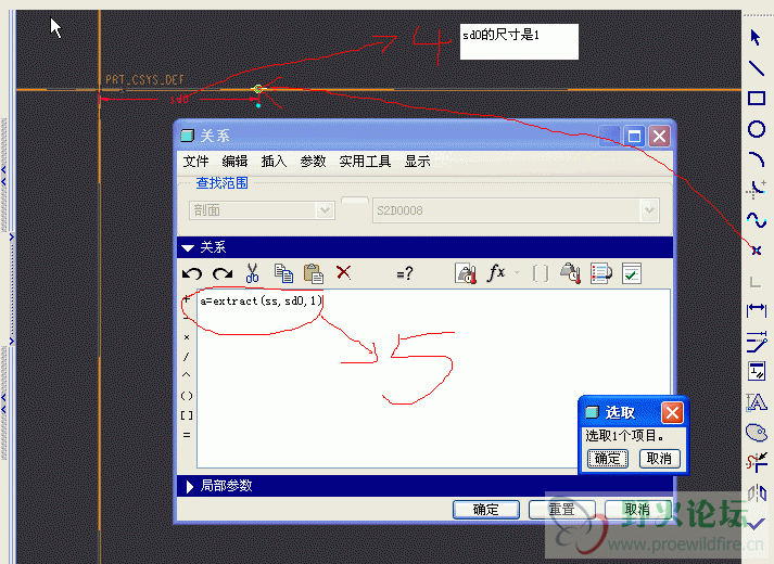

看了好几次,仍是做不出来,请达人解答:
1. 关系式 A=extract(string,sd1,1) 中sd1是什么意思?
一下是搜索的论坛关于extract的解释:
extract( ) 提取字符串
用法:extract(string,position,length)
string原字符串
position提取位,大于0而小于字符串长度
length提取字符数,不能大于字符串长度
例:
new=extraecl("abcded",2,3)==>new="bcd".
其含义是: 从"abcdef"串的第2个字符(b)开始取出3个字符.

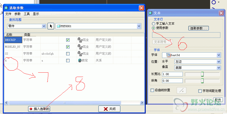

2, 在定位a的时候,修改为1,1时,修改不成功,信息栏提示如下图
3,最后的阵列是什么意思?

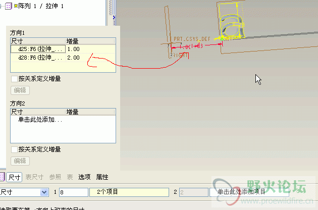

470
579

发表于 2009-2-1 00:15 | 显示全部楼层
看看你的尺寸代号是否是sd1,如果不是,改成相应的尺寸代号。
最后的就是一个普通的尺寸阵列。用sd1作为阵列导引尺寸。

 楼主| 发表于 2009-2-2 16:49 | 显示全部楼层
恩,谢谢,
照着做出来了……
