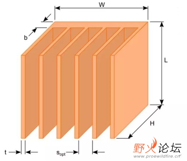

图上这种肋片散热器的各个尺寸有没有公式计算的?求计算公式和计算方法。

可以参考这个https://wenku.baidu.com/view/11314d0eac45b307e87101f69e3143323968f5d9.html 我们以前设计基本上是车载,高度有限制所以齿高基本限制了。然后就是齿的密度。以及基板材料厚度更改来做热仿真。 针对风冷的散热器设计首先考虑散热器成本与风扇成本比较。风扇高风量成本低就上风扇。成本高就改散热器。 ...

w781590 发表于 2022-10-11 16:14
就是想问怎么样根据实际热源功耗等信息,计算出散热器的那些基础尺寸?如果没有一个基础模型的话,就没有 ...
可以参考这个https://wenku.baidu.com/view/113 ... 3143323968f5d9.html

这个要大学相关专业才学的吧,传热学。

散热器一般都是根据实际设计。没有标准。具体要跑热仿真,根据仿真结果来定齿间距以及长度等。

可能楼主关心的是散热片的工艺要求,比如翅片的最小间距是多少,翅片最薄可以做到多少,翅片高度的限制等相关信息。

就是想问怎么样根据实际热源功耗等信息,计算出散热器的那些基础尺寸?如果没有一个基础模型的话,就没有仿真基础了啊
