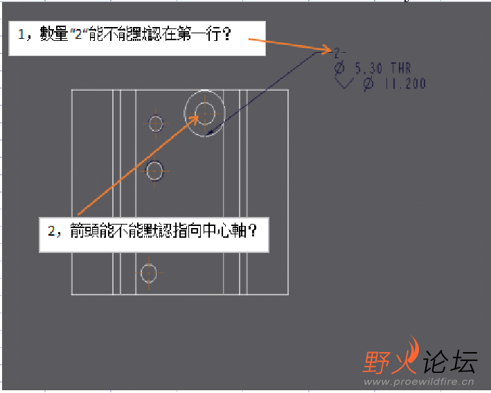

以下两个问题都是在标注沉头孔尺寸时,自动
1,怎么在尺寸前面输入数量时不另起一行?
2,箭头怎么默认指向中心轴?
如下图

发表于 2022-10-9 14:35 | 显示全部楼层
都可以 你多试试就可以了

发表于 2022-10-9 15:16 | 显示全部楼层
我也想知道怎么才能指向中心轴

 楼主| 发表于 2022-10-9 19:53 | 显示全部楼层
1,指向中心線確實可以了,但能不能默認,尺寸多了都要去調有點麻煩
2,前面用量點那個上下箭頭符號他會一起動,並不能改到第一行,還有辦法嗎?
479
503

发表于 2022-10-10 09:29 | 显示全部楼层
2,前面用量點那個上下箭頭符號他會 ...
系统的特征注释,要实现指向中心线,不行,必须用插件,例如大梁工程图里的特征注释。因为,特征注释必须拾取要注释的特征参数。插件可以拾取特征里的尺寸数据,不再依赖特征参数

 楼主| 发表于 2022-10-10 20:27 | 显示全部楼层
fuguangyi 发表于 2022-10-10 09:29
系统的特征注释,要实现指向中心线,不行,必须用插件,例如大梁工程图里的特征注释。因为,特征注释必须 ...
學習了,謝謝!
