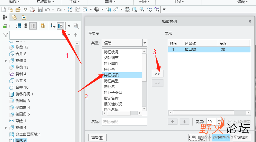

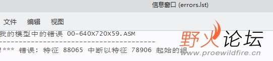

那位大神知道特征号如何查询对应的特征,貌似这类的提示我从来没找到过。

 楼主| 发表于 2022-10-10 09:14 | 显示全部楼层
没那么简单,比如我这个提示:88605,根本就不知道是啥意思

发表于 2022-12-1 10:28 | 显示全部楼层
这个应该是“特征标识”,打开图片里的数列就能看到了

 楼主| 发表于 2023-3-24 15:07 | 显示全部楼层
谢谢!好像是这个东东
