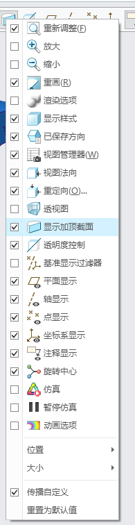

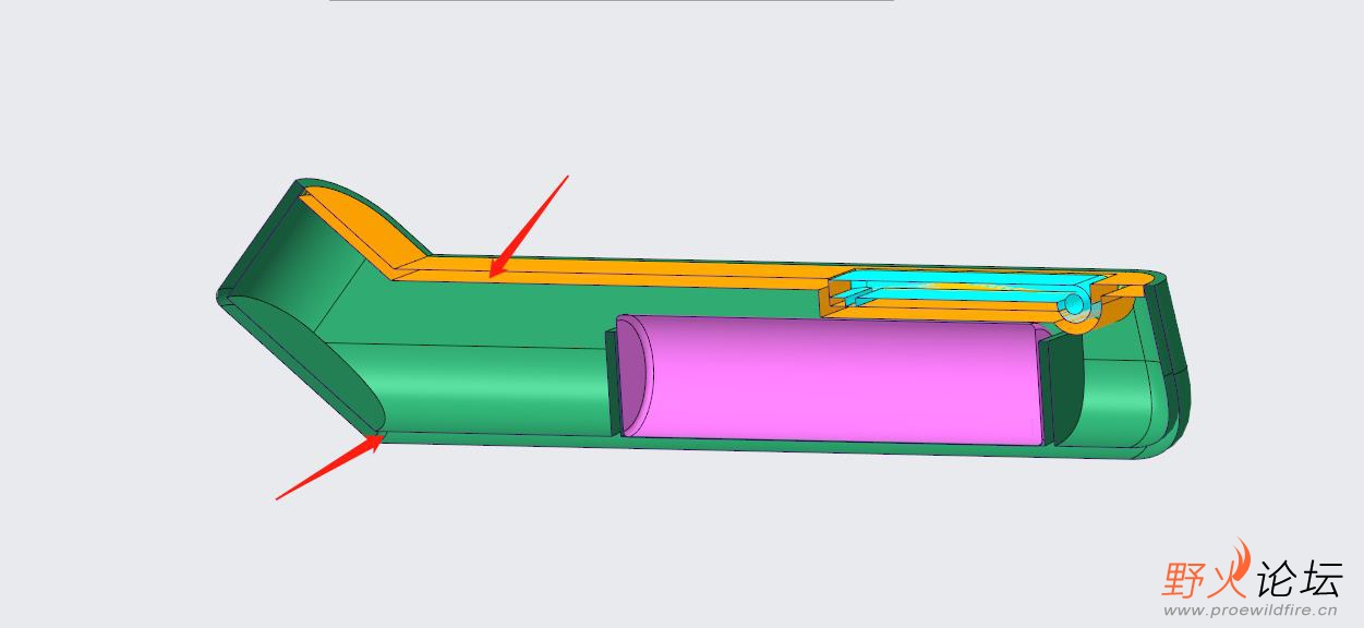

求职各位大神,为什么我的CREO8.0图档,使用截面显示时,截面是空心的?哪里调整?

发表于 2022-10-9 07:59 | 显示全部楼层
上面有个按键显示实心的,多点下试试看看

发表于 2022-10-9 09:03 | 显示全部楼层
点这个
发表于 2022-10-9 11:43 | 显示全部楼层
点击重新生成模型,或者零件拉伸稍微改下数值重新生成看看

 楼主| 发表于 2022-10-9 12:57 | 显示全部楼层
受教了,真的可以,非常感谢

 楼主| 发表于 2022-10-9 22:51 | 显示全部楼层
您好!请问在您知道哪里可以设置这个显示加顶截面成默认状态?我现在每次打开图都要点一下他才显示实体,不然全是空心的?每次都要点,很麻烦。

发表于 2022-10-10 11:46 | 显示全部楼层
应该是这个
