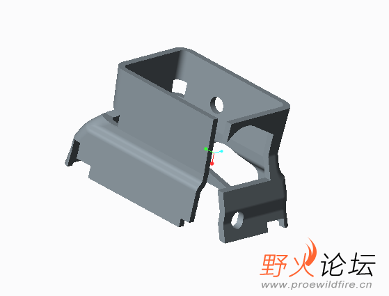

我试过展平面组 效果不理想 很麻烦

这样的结构,展平的意义何在

这个要做成海绵 我发现ug可以 但是不会用

你这个零件都不像是折弯成型的。还带一点拉伸。上图再看看

展开有没有意义,说不清,但是这个图形是可以展开的,

这是模具冲压的吧

也可以展平啊,复制出曲面来,一段断开就可以了啊

上个Prt档,
