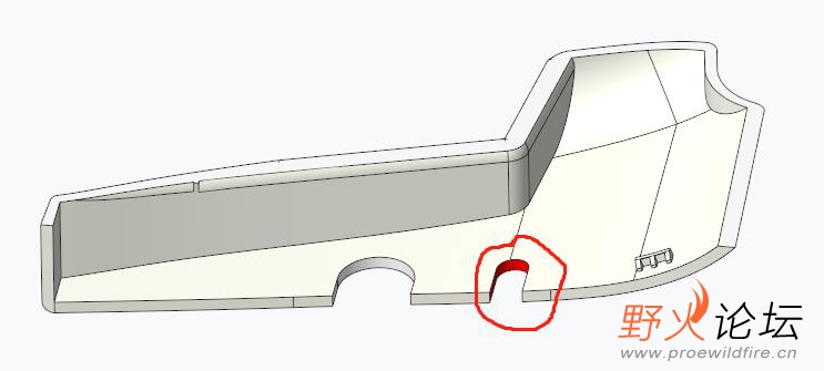

[求助] 这个缺口该怎么补平均厚呢

微信图片_20221008144502.jpg 完整的壳体上弄不好是为什么

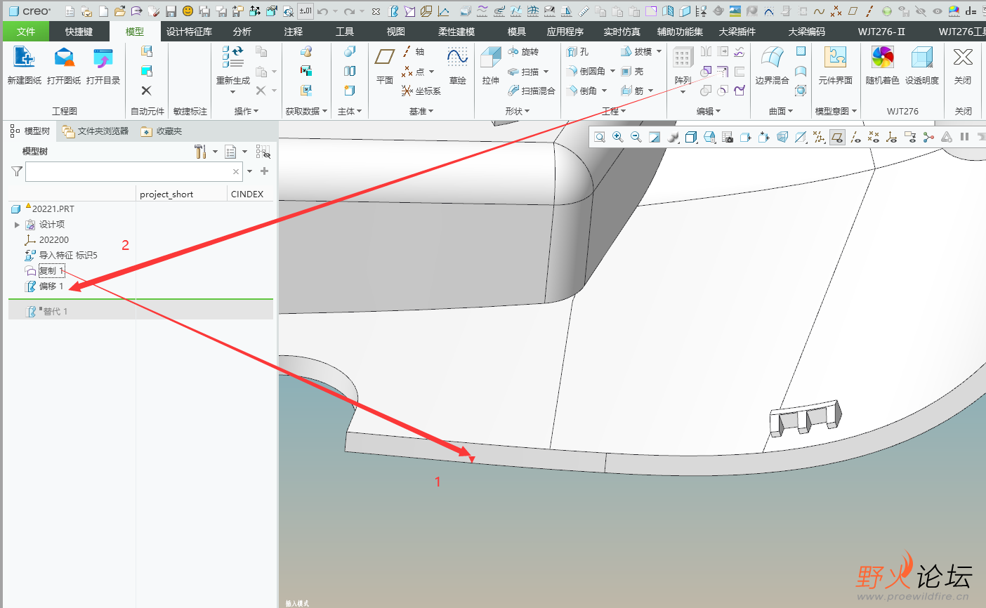

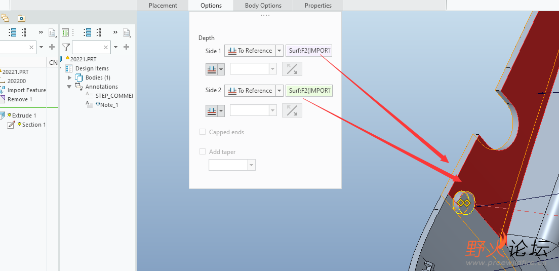

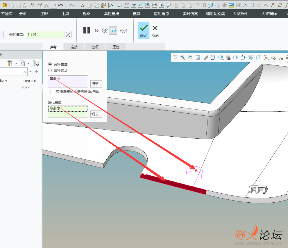

发表于 2022-10-8 16:48 | 显示全部楼层

发表于 2022-10-8 17:31 | 显示全部楼层
再移除一次,把这个小台阶弄掉
