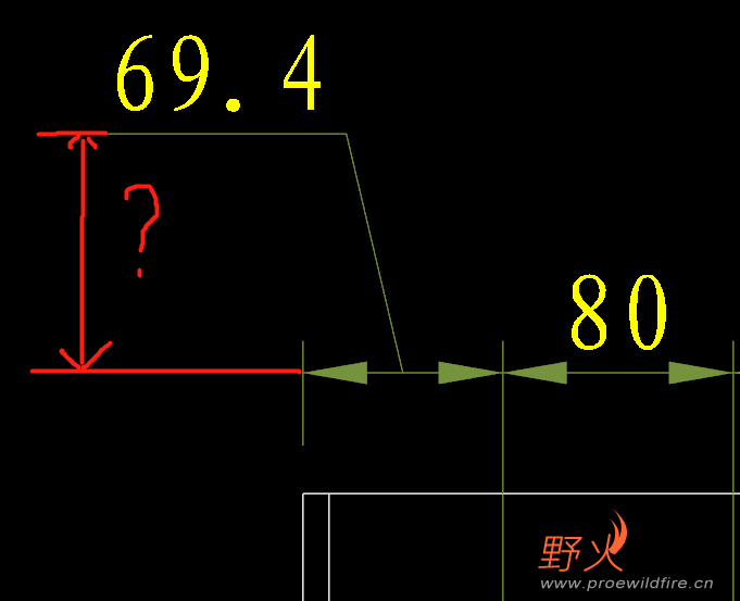

发表于 2022-10-7 16:57 | 显示全部楼层 |阅读模式
如下图,这个绘图模板是别人给我的...不知道这个距离该怎么调整,鼠标按住只能左右拖动..不能上下拖动

发表于 2022-10-9 11:28 | 显示全部楼层
按住Ctrl+Shift键试试

发表于 2022-10-8 14:04 | 显示全部楼层
红色标示的距离我也找不到调整距离的配置,但是你要上下移动的话,可以移动尺寸线(当鼠标在尺寸线上显示为上下的标识),这样就可以上下移动了

 楼主| 发表于 2022-10-12 19:48 | 显示全部楼层
hbabc 发表于 2022-10-9 11:28
按住Ctrl+Shift键试试
感谢大佬无私分享!这个方法可以
