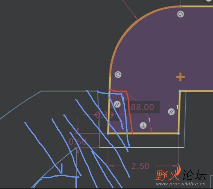

[分享] 图纸,就是技术实力最基本的体现。

图中有哪些不行的地方 大佬到是指出来啊  我们小白也能长长经验

这图确实水平有限,有待提高啊,起码也应该这样拆嘛。1,避免两壳间间隙进灰,同时止口间隙0.1就够了。2下壳内部避免模具尖钢
1071

如果是研发,刚开始,可以不要考虑拔模,因为先是将样机做出来,等样机跑通了,最后和模具厂对接时,再考虑拔模.

发表于 2022-10-9 00:22 | 显示全部楼层
如果刚开始就所有细节都考虑拔模,将会使图纸复杂化.研发放缓,不是很可取的.

发表于 2022-10-9 15:26 | 显示全部楼层
未济 发表于 2022-10-9 14:40
这高手,砖家。一到车间就是给人叼了
这么画的,车间还真没实力鸟它。模厂一般也不敢鸟甲方,只能给建议。要鸟只有最终客户。
