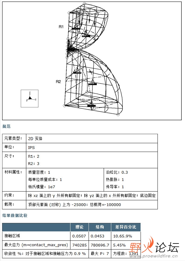

1.建议不要ansys simulation求解分析赫兹接触压力。我验证是接触区网格划分越小压强越大不收敛。
2.simulate分析赫兹接触,随接触区网格划分越小,数值收敛,变化很小。与理论公式比较误差5%内。
等大神出来验证一下,ansys simulation分析赫兹接触可靠性,我是持怀疑态度。
只学了,半桶水

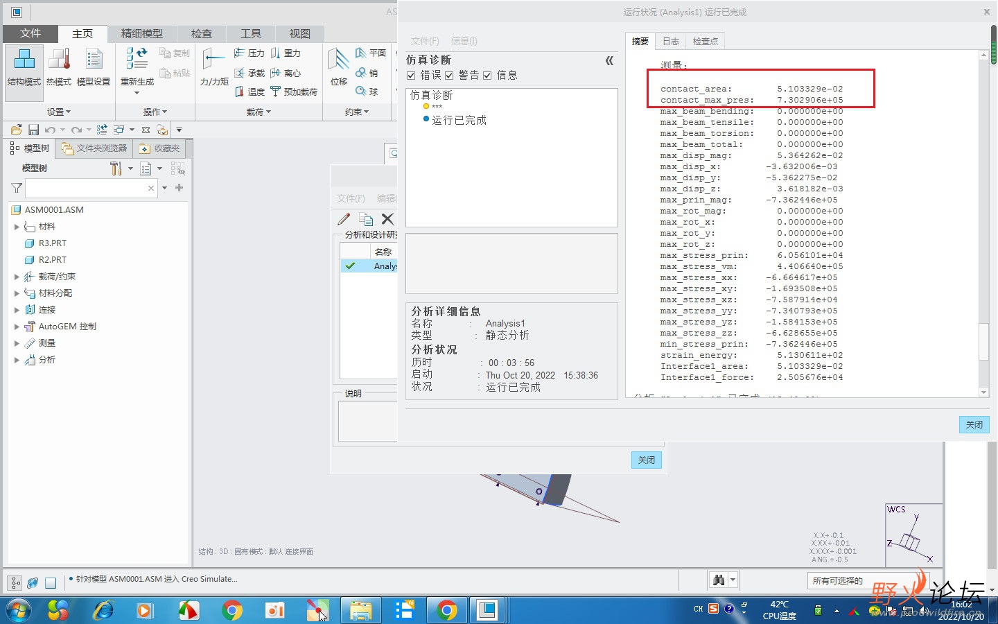

发表于 2022-10-20 16:04 | 显示全部楼层
3Dcontact.rar (111.04 KB, 下载次数: 4)
渣渣电脑4分钟

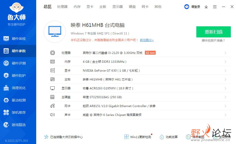

 楼主| 发表于 2022-10-22 11:40 | 显示全部楼层
这就尴尬了,我自己电脑怎么也跑这么慢
这意思是我换张RTX A5000也没用吧
 楼主| 发表于 2022-10-22 11:50 | 显示全部楼层
我运行你这个也还挺快的,自己电脑3分钟不到,I5 8400 32G GTX1060
