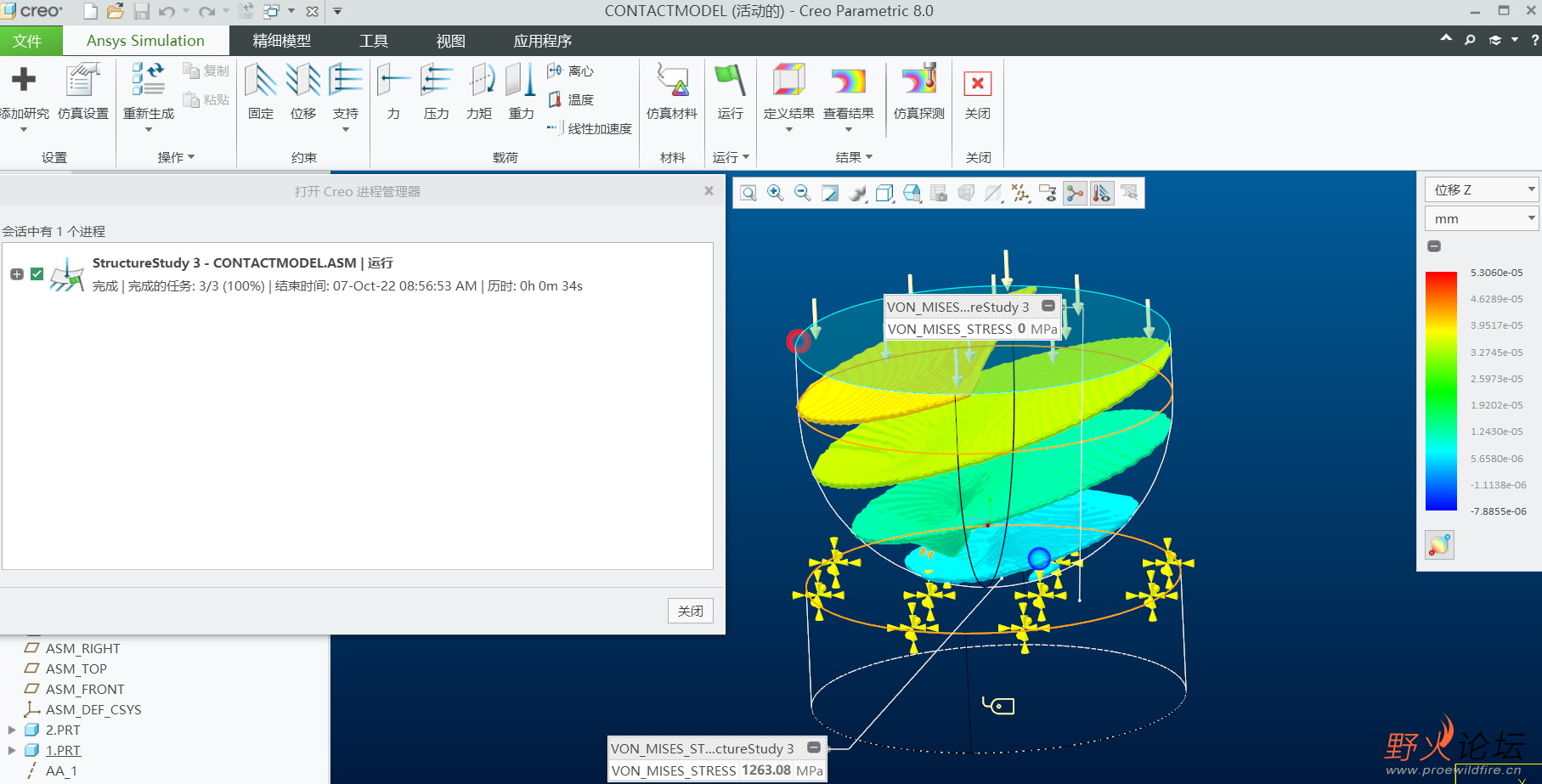

发表于 2022-10-7 09:00 | 显示全部楼层
换个求解器不用GPU也不慢,34秒。不知道分析结果是否一样
 楼主| 发表于 2022-10-7 16:12 | 显示全部楼层
我用实时仿真也还挺快的,就是单独用simulation这里,要导出各步长下面的接触面积,接触应力和位移这些,算起来是很慢
