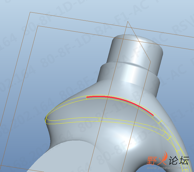

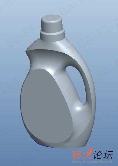

各们兄弟,曲面建好了!倒不了圆角,各位兄弟交流一下有没有好的方法!

收尾处切出一小块四边面,倒完圆角再边界混合补上
这个方法可以,还有其它思路吗?兄弟们

我重新把曲面做顺了一点,就倒角成功了!所以还是曲面要接顺
