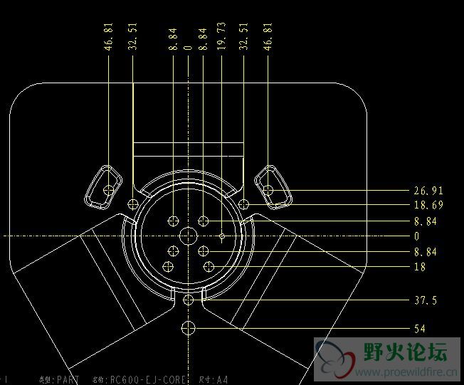

哪位大虾有工程图坐标标注的教程呀!小弟在此先谢谢啦!

点坐标尺寸菜单,按照提示一般就可以做出来了,试试吧

做了一个简单视频不知道是不是想这样标!!!

谢谢三楼师傅,我要的就是这个标注视频!非常感谢

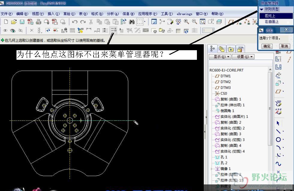

为什么我点创建纵坐标尺寸这图标不出来菜单管理器呢?

难道是版本原因?我用2.0得不行用4.0的可以呀!郁闷呀!究竟是何原因呢?用2.0点创建纵坐标尺寸这图标不出来菜单管理器!提示选基线,可我点任何线多没有反应呀!

同样问题!我现在想用CREO1.0标!不知这个是不是通用的!

是的我也有同样的问题
