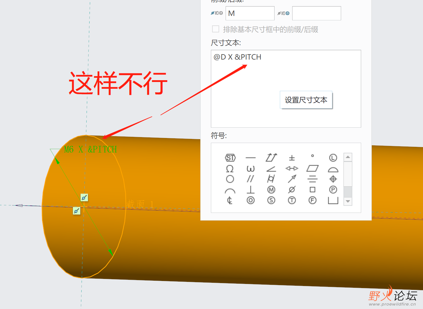

请教各位,如图,想用&参数方式调用修饰螺纹的螺距,不知道怎么用什么参数?

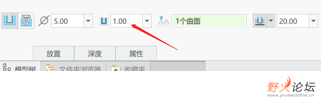

发表于 2022-9-30 09:32 | 显示全部楼层
点后面属性看
228
273
 楼主| 发表于 2022-9-30 12:53 | 显示全部楼层
之前就试过了,不行

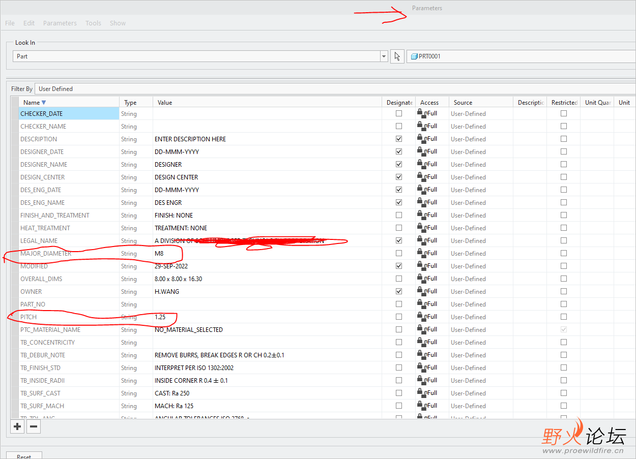

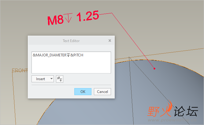

发表于 2022-9-30 13:53 | 显示全部楼层
请参考PTC帮助文件
https://support.ptc.com/help/cre ... ead_Parameters.html
你要事先添加参数再引用。
但是螺纹修饰参数改了,不能关联到标注上。我也没有找到最佳的标注方式。
