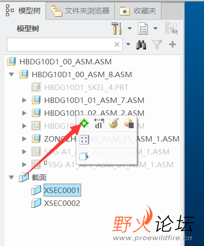

在CROE装配设计过程中经常会用到激活功能,此时的激活功能又分为零件激活和截面激活:
零件
零件
截面
截面
在设置激活映射键时就遇到了两个问题:
1、能否将两种激活功能设置为一个映射键,经过实践,目前没有办法统设置成一种映射键,需要分开;
2、在分别设置两种映射键时,录制完成后,又发现只能对指定零件做映射键,无法使激活功能对任何子零件有效;
在论坛中搜索了很久,也没有解决以上两个问题。
还请各路大神赐教解答,感谢。
