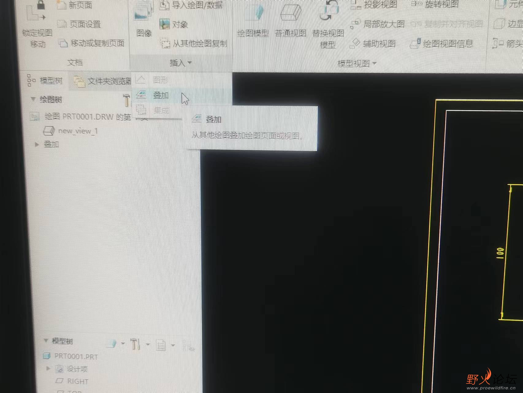

如题
有没有试过这个,有没有办法?

我还真干过这事,当时是想对比下图。不知道还有没有其他用途

刚发现可以直接导入
creo 11.0

叠加我是为了打印PDF在同一个文件里面
