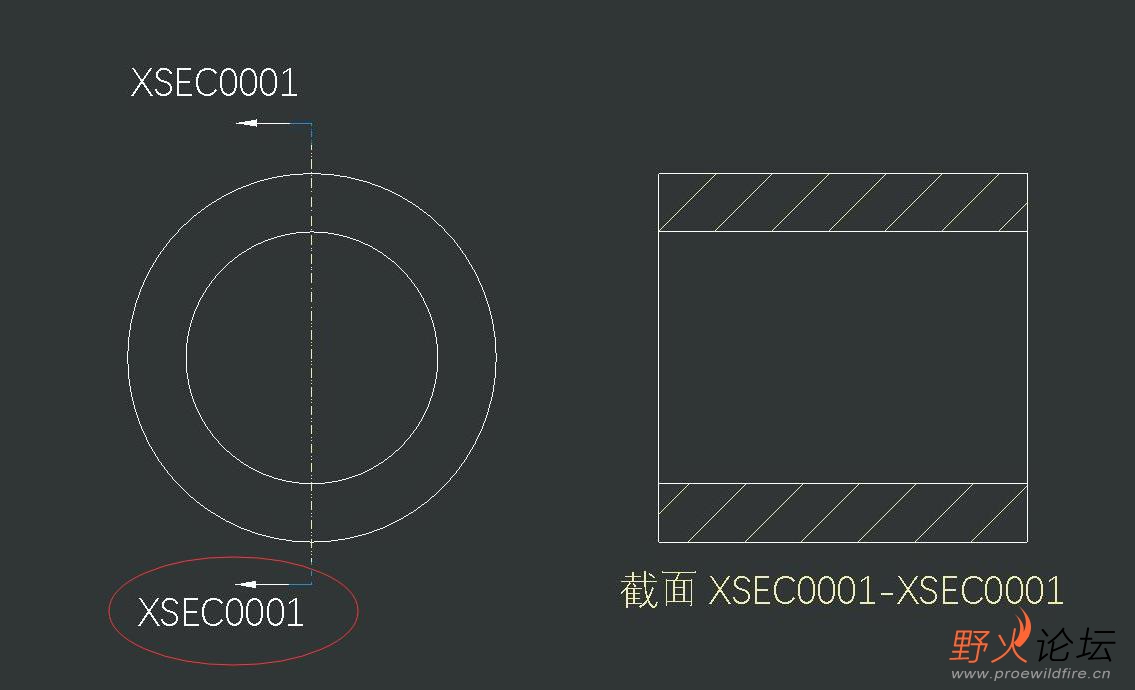

[求助] 工程图截面切割线箭头和文本如何改变颜色

选中你要调整的线、文字或者箭头等,英文输入CH,有颜色选项可以更改。
