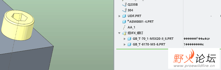

如图 配置文件在7.0的时候都是好好的 准备搬迁到8.0.6的时候所有的中文都变成了乱码 有没有老师知道是啥原因的 谢谢
GB_T-70_1-M1_6x2_5-8_8        M1.6        1.6        2.5        2.5        1.25        3        1.6        1.5        0.35        内六角圆柱头螺钉        GB/T 70.1        M1.6 × 2.5 - 8.8级

发表于 2022-10-5 11:25 | 显示全部楼层
我从8.05升级到 8.06 反正IFX界面也是变成英文了,只能从8.05里拷中文包过来,才能解决。加入中文包试试?

 楼主| 发表于 2022-10-5 17:00 | 显示全部楼层
hai 没有用

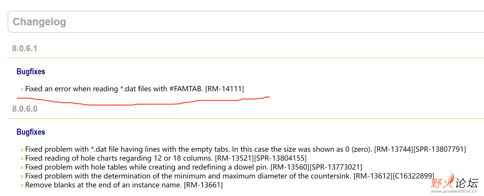

发表于 2022-10-20 14:11 | 显示全部楼层
可以试下官方最新发布的IFX 8.0.6.1 官宣有修改部分DAT识别问题
http://www.proewildfire.cn/forum ... 1&highlight=ifx
