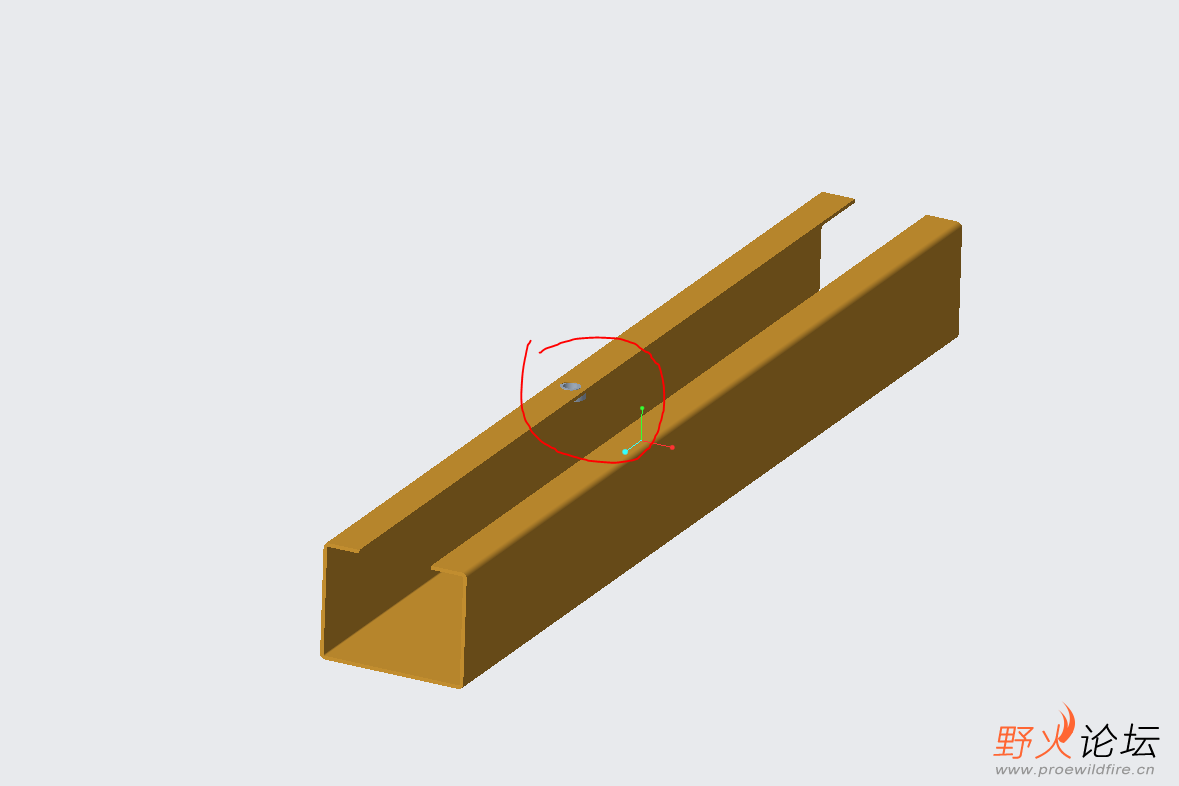

如图所示
如图,压铆螺母在中间
如图,压铆螺母在中间

完全没有问题。保证压铆螺母不与侧面干涉即可。这种很普通的。一般都是压铆完折起两侧边,

先压铆再折弯,需要确保折弯上模与压铆螺母不发生干涉。

不好压铆,先压铆也折弯不了,直接焊

这种直接先压铆,再折弯,就是折弯有干涉,也可以避上模

这不难啊。没啥讨论的。直接这样压铆。然后折红线2次就好啊。

建议拉铆螺母
