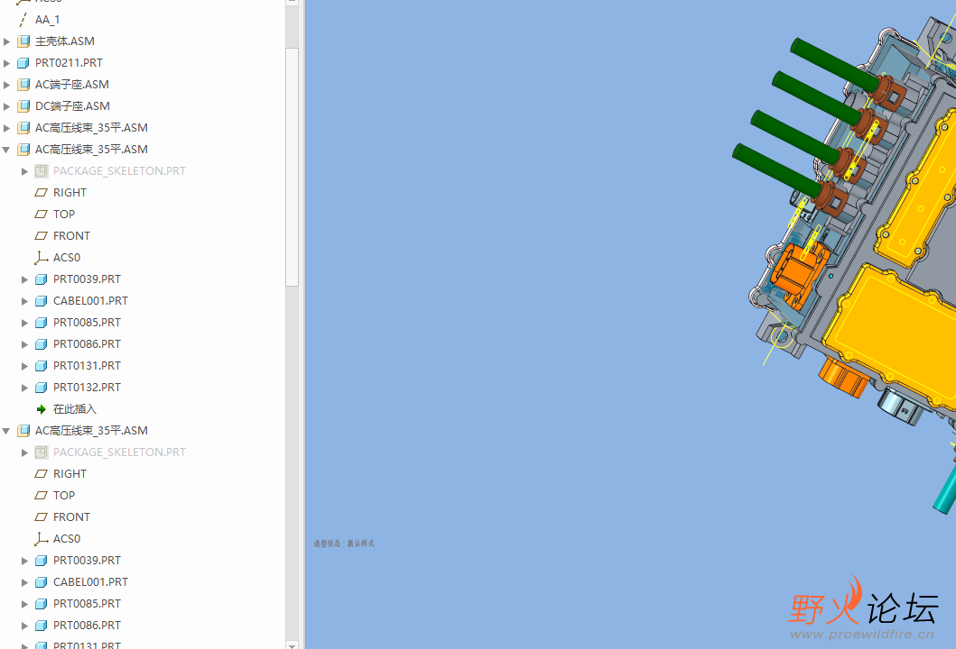

当点击某个零件时,其零件所在的组件模型树自动展开。能否关掉自动展开。

auto_locate_in_tree no

 楼主| 发表于 2022-9-28 07:55 | 显示全部楼层
非常感谢,解决了大问题。
