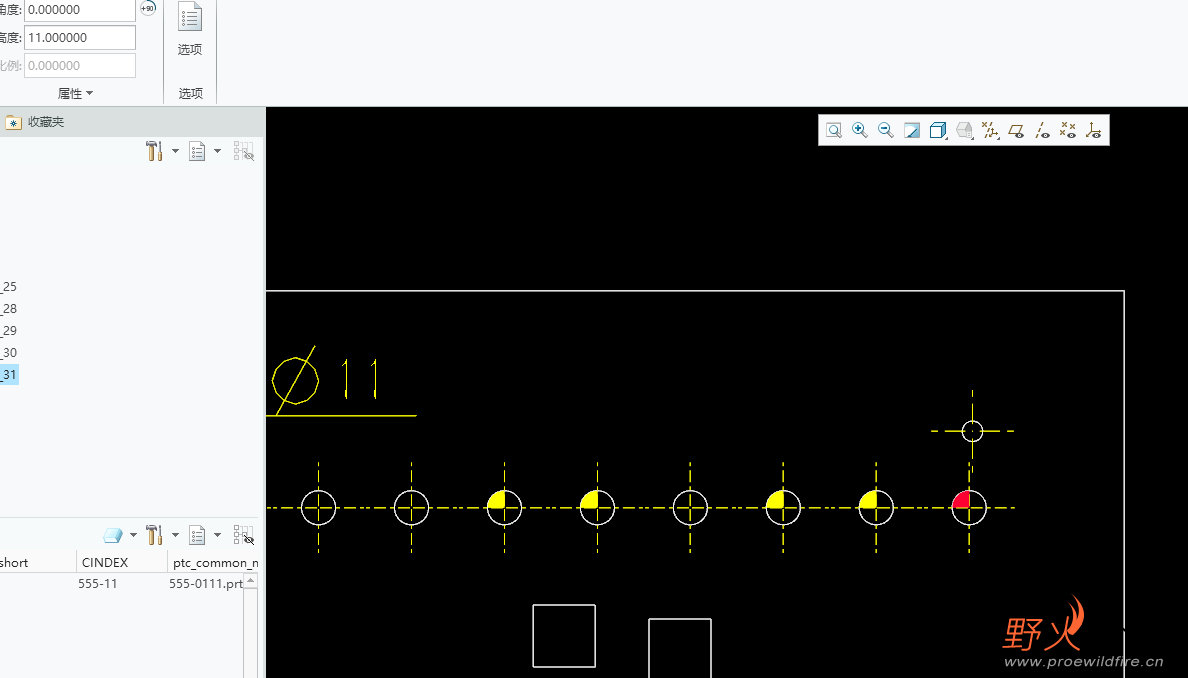

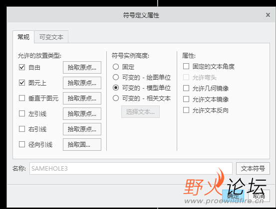

我们在定义例如相同孔涂黑符号属性,实例高度,到底选绘图单位,还是模型单位?其结果会事如何呢?

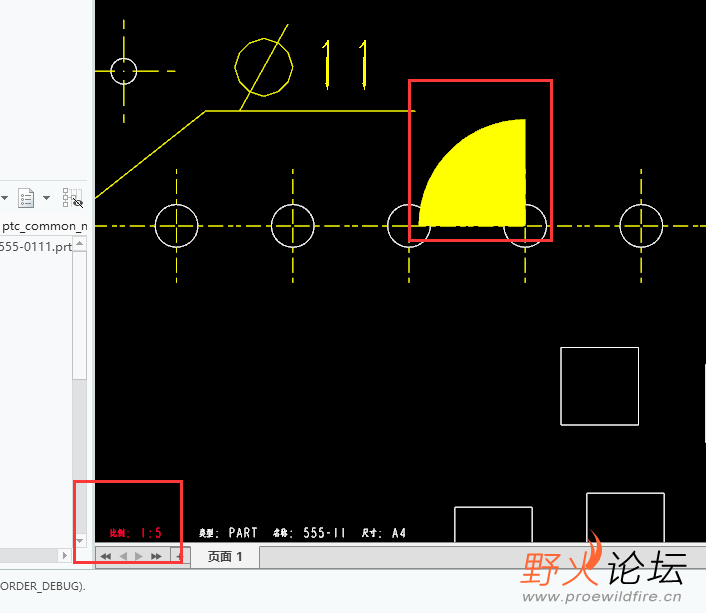

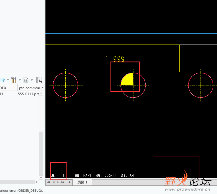

1、选绘图单位,当涂好符号,又需要调整视图比例,会出现随着比例缩小放大,符号在视图里会被放大或缩小:

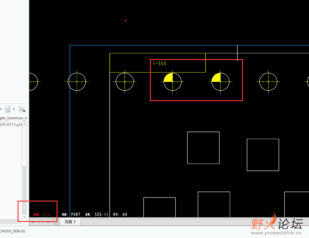

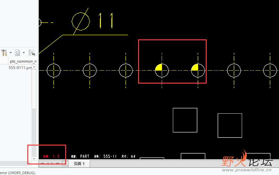

2、如果选模型单位,已经加好的符号,不会随比例修改变化:

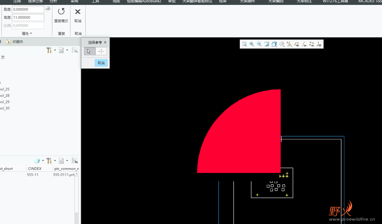

3、但是如果选模型单位,在重新插入符号时,在插入前,屏幕上会出现符号放大或缩小,一旦输实际孔尺寸后,插入到位就正常了
游客,如果您要查看本帖隐藏内容请回复
5、看了几个插件,都采用的是绘图单位,我觉得不太合适,这样最大问题是不能修改比例,一旦修改,就会失去原来和孔配合好合适的大小,很麻烦,建议那些插件修改一下
