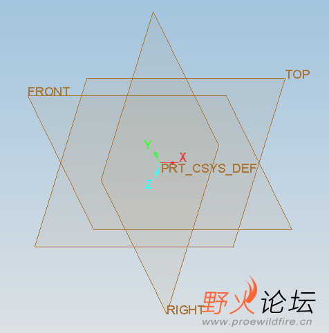

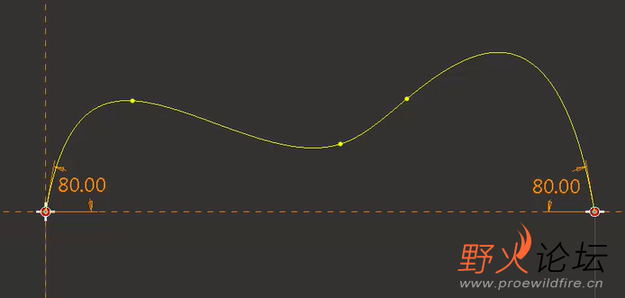

        如何将基准坐标系以及草绘界面尺寸都改为黑体
基准面和坐标系字体改为黑体
基准面和坐标系字体改为黑体
草绘里字体改为为黑体
草绘里字体改为为黑体

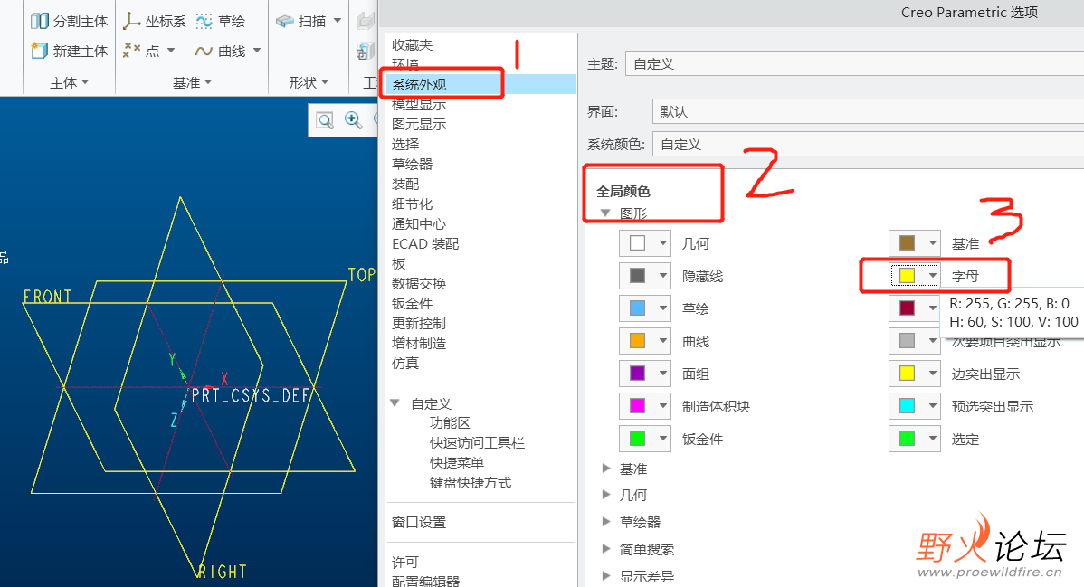

在配置设置里面去修改“字母”的颜色

qq202777898 发表于 2022-9-25 07:51
在配置设置里面去修改“字母”的颜色
你好,能帮忙给个详细教程嘛
1726
2308
发表于 2022-9-25 15:29 | 显示全部楼层
Xfy666 发表于 2022-9-25 14:11
你好,能帮忙给个详细教程嘛
二楼
56
 楼主| 发表于 2022-9-25 15:52 | 显示全部楼层
但我看那基准面和坐标系字体并没有加粗啊,你这样只是变颜色嘛?
1726
2308
发表于 2022-9-25 16:19 | 显示全部楼层
[求助] 关于如何将基准以及坐标系和草绘界面尺寸字体修改为黑体  你不是要改颜色吗??? 这个就是改颜色.

 楼主| 发表于 2022-9-25 16:40 | 显示全部楼层
qq202777898 发表于 2022-9-25 16:19
[求助] 关于如何将基准以及坐标系和草绘界面尺寸字体修改为黑体  你不是要改颜色吗??? 这个就是改颜色 ...
我是改字体,并不是改颜色,你看那些top,front,right以及坐标系,还要那个80尺寸 字体都是加粗了的
56
 楼主| 发表于 2022-9-25 16:42 | 显示全部楼层
抱歉,我可能描述的不清楚,黑体是一种字体,并不是把尺寸改黑
