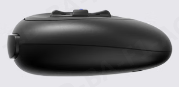

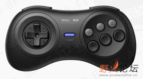

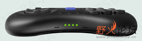

求助这个图怎么画!!!!给个思路

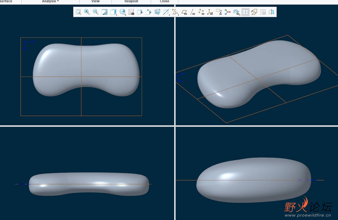

发表于 2022-9-25 18:35 | 显示全部楼层
试了一下

 楼主| 发表于 2022-9-26 09:35 | 显示全部楼层
还不错啊,主要是上面两个圆的造型,如果曲面油做好!上面的圆画出来不好看
