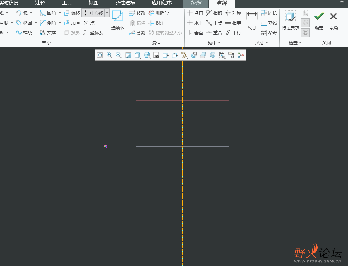

各位大大,请问CREO草绘突然捕捉不到参考线了怎么解决?

 楼主| 发表于 2022-9-23 13:18 | 显示全部楼层
fuguangyi 发表于 2022-9-23 12:56
捕捉敏感度设高些
已经是最高的敏感度了   还是捕捉不到参考线

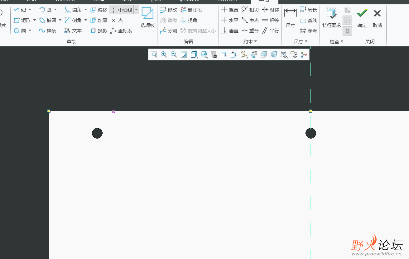

 楼主| 发表于 2022-9-23 15:09 | 显示全部楼层
我试了一下是捕捉不到零件的边了    端点还是可以捕捉到的

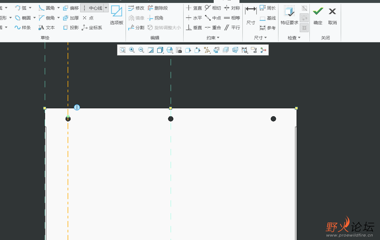

发表于 2024-6-24 14:07 | 显示全部楼层
草绘时不能捕捉中心点,以及线上的点,这样解决
http://www.proewildfire.cn/thread-180213-1-1.html
(出处: 野火论坛)
这个应该是导出了草绘器的配置文件造成的  sketcher point on entity constr 这个设置为,yes,可以解决
