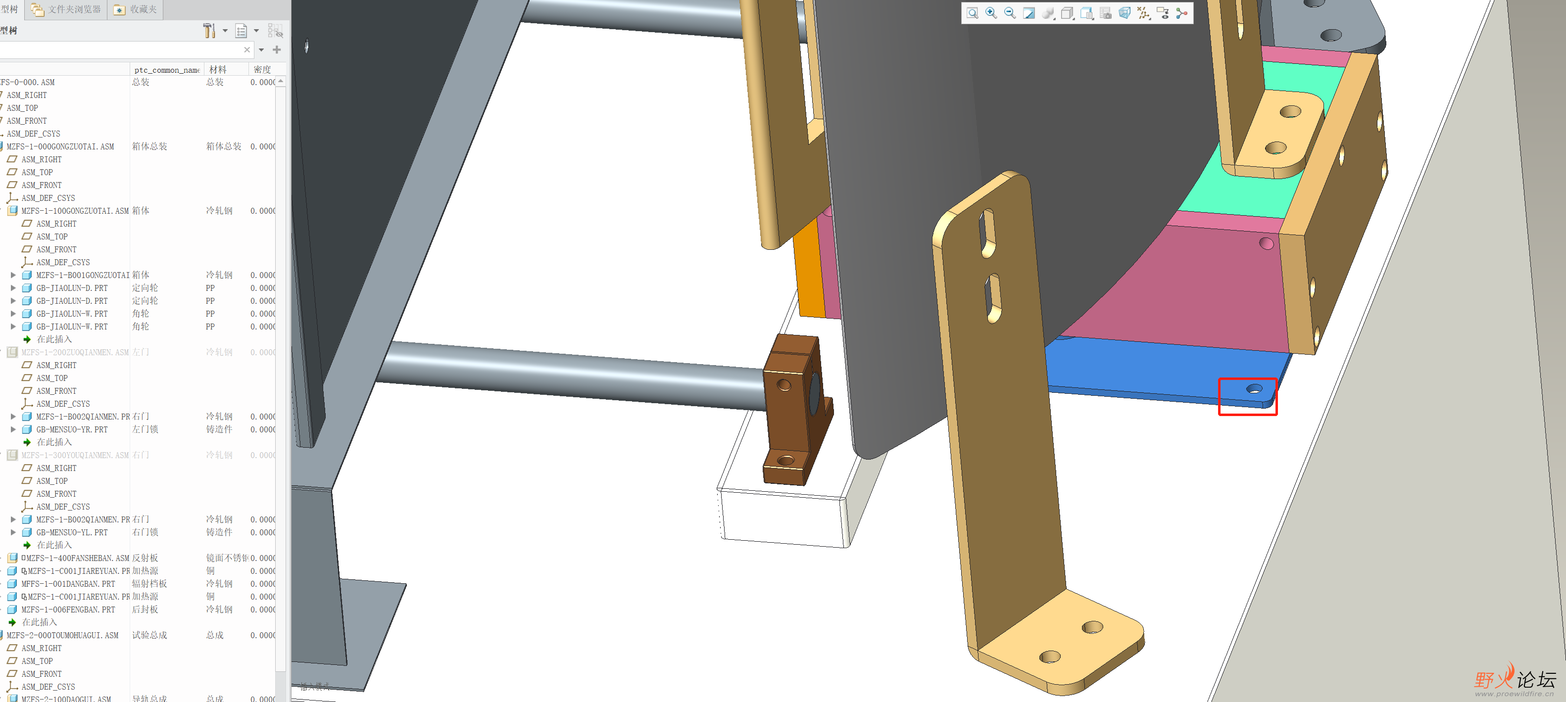

[求助] 别人装配好的组件, 如下是箱体上的开孔。这种没有标注,怎么做的?
114
159

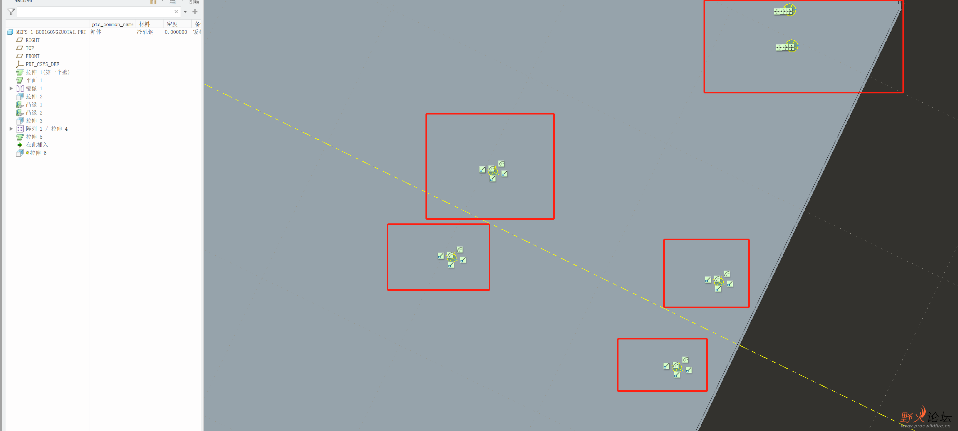

发表于 2022-9-22 17:40 | 显示全部楼层 |阅读模式
如图所示这种装配好的组件里,各零件开孔(特别是零部件与钣金箱体配合的很好),且打开钣箱,定位 到开孔这一步里的没有任何标注,都是约束,这种开孔方式怎么实现的,(也没有看到发布和复制几何)搞不懂。。。,求过来人

发表于 2022-9-22 17:54 | 显示全部楼层
应该是在装配里激活文件画的

发表于 2022-9-22 18:18 | 显示全部楼层
应该是参考了别的零件,在草绘里看看参考了谁

 楼主| 发表于 2022-9-22 18:55 | 显示全部楼层
王俊123 发表于 2022-9-22 17:54
应该是在装配里激活文件画的
谢谢大佬,我试了下,正解, 但我没有这么搞过,装配里激活文件,采用投影方式,会不会有循环参考问题。。目前没看到,但感觉可能 会有循环参考问题

发表于 2022-9-22 19:49 | 显示全部楼层
Kevlar_J 发表于 2022-9-22 18:55
谢谢大佬,我试了下,正解, 但我没有这么搞过,装配里激活文件,采用投影方式,会不会有循环参考问题。 ...
装配里激活画 循环参考分分钟钟来袭。。。除非能永远控制参照在某个固的基准上

发表于 2022-9-22 22:26 | 显示全部楼层
循环参考怎么了,照样可以干活。我就这么干,简单方便。

发表于 2022-9-23 10:07 | 显示全部楼层
当参数变化时循环参考会产生错误值
这种循环参考在组件中是要避免的
大型组件中一旦遇到 会有致命的错误产生

发表于 2022-9-23 10:37 | 显示全部楼层
wanghenghui 发表于 2022-9-23 10:07
当参数变化时循环参考会产生错误值
这种循环参考在组件中是要避免的
大型组件中一旦遇到 会有致命的错 ...
用骨架,最合理
