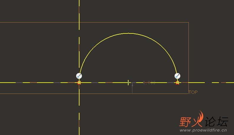

我画了两条轨迹线,以小圆为原始轨迹,以大圆为轨迹,以一个半圆做扫描截面,准备做一个可变截面扫描,得出一头小一头大的曲面。
问题来了:
        如果单独画两条轨迹线,点可变截面扫描再画扫描截面,马上就成功。
        但是————如果画了两个草图,扫描截面是一个投影,扫描可以成功,但是可变截面扫描就不成功。
请教一下,各位,我是哪一步细节没处理到位?
具体看附件。

发表于 2022-9-20 20:59 | 显示全部楼层
肯定不成功啊,你用投影做截面,投影是不变的,所以做不了可变扫描

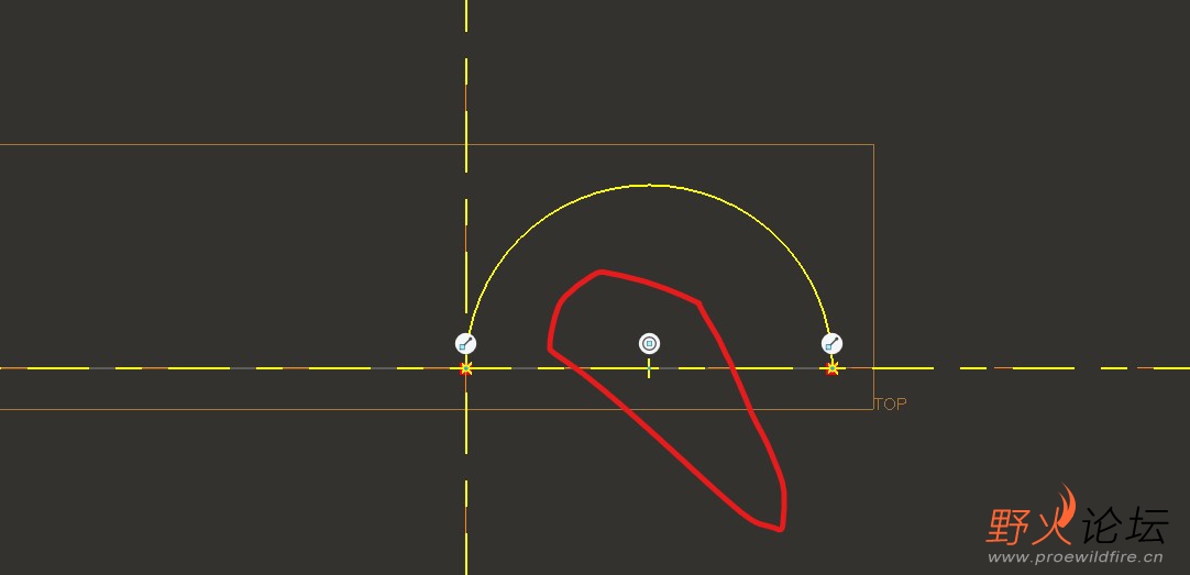

发表于 2022-9-20 21:10 | 显示全部楼层
你想用投影也可以,不过要去掉一个中心约束,我在你的附件基础上去掉了一个约束做好了你可以看一下
去掉中心重合约束
去掉中心重合约束
保留两端点重合就可以了
保留两端点重合就可以了

 楼主| 发表于 2022-9-20 21:15 | 显示全部楼层
确实是这个问题,因为有三个点,所以截面无法变化了,谢谢!
