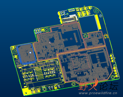

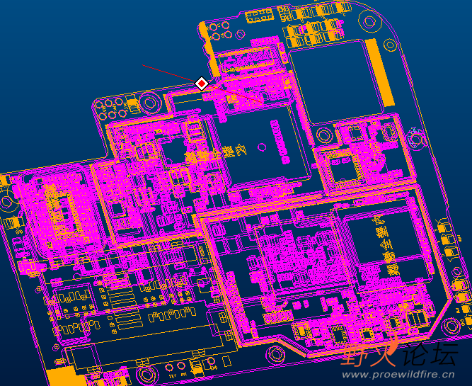

使用Creo7.0导出组件NEU(中性文件)格式,再打开导出来的组件的零件全是曲面,这是咋回事,怎么设置都没用。---这里确认一点是导出之前的组件零件全是实体化的。
导出后零件全是曲面
导出后零件全是曲面
导入前零件均是实体
导入前零件均是实体

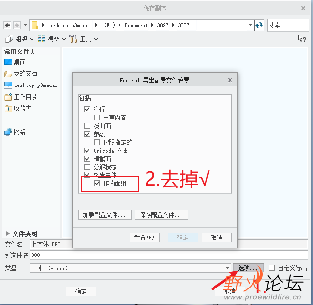

在选项里面去掉“作为面组”选项,如图

 楼主| 发表于 2022-9-20 19:43 | 显示全部楼层
qingfeng-nn 发表于 2022-9-20 18:50
在选项里面去掉“作为面组”选项,如图
试过的,没用的。

打开导出来的零件可以直接实体化的,不是破面造成的。如果是破面的话,打开会提示IDD
