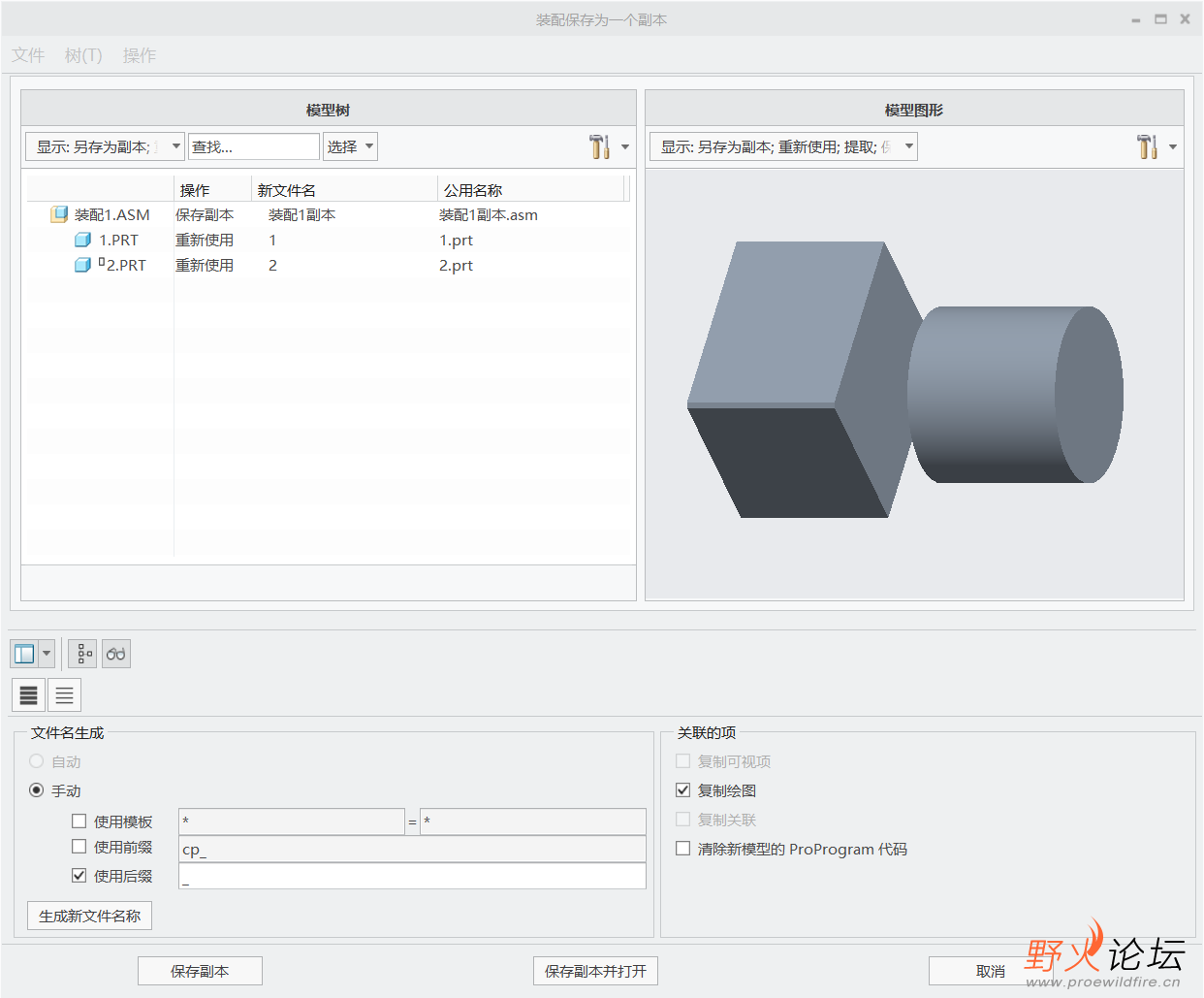

在实际保存装配体副本时,我发现虽然界面会弹出如下图所示的内容,但是点保存副本实际只是生成一个新的装配体,不包含子零件。不知道有没有人知道这个界面勾选其余框框会有什么变化。

保存副本只有改名了的文件会复制过去,没改名的不会复制的。如果只把组件改了个名称,那么在新路径下修只有个组件,再备份一次就行了。

把重新使用  改为  保存副本  装配体下的零件也会同时保存。。
