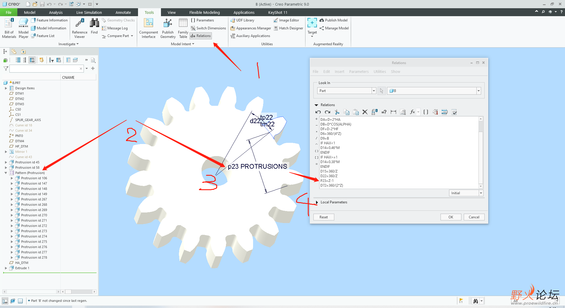

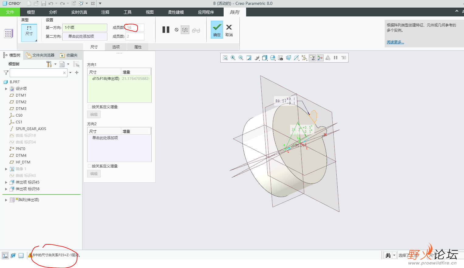

阵列个数,怎用参数表示?
我自己尝试只能输入数字,不能输入参数字母公式。
压缩档例子是可以用关系时表示阵列个数,不知怎么整的。
b.prt.rar (658.21 KB, 下载次数: 7)

发表于 2022-9-20 08:39 | 显示全部楼层
1. 第一次没有输入参数的情况下:在左侧模型树,选择阵列特征,右键显示尺寸,再去点对应阵列个数的尺寸参数,输入关系式
2.
已经有参数的情况,参考图片
creo 11.0
