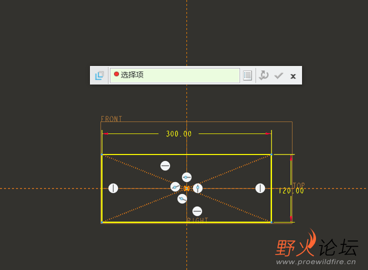

发表于 2022-9-19 22:37 | 显示全部楼层 |阅读模式
说9.0的草绘偏移好用的请进来帮个忙,我在拉伸里草绘一个中心点矩形,然后想再往外偏移30,如何能一键选择到所有的草绘边?试了几次,发现矩形内部的构造线影响了选择,必须删除了构造线才能一键选择。不知是我操作不对,还是PTC在搞乌龙?请认为9.0的草绘偏移更好用的朋友看看这个怎么一键选择所有的边?而在8.0里却可以使用环选择一键搞定。
119
3609
455
5230
发表于 2022-9-20 07:26 | 显示全部楼层
先选择一条,再按shift,再移动光标

发表于 2022-9-20 08:12 | 显示全部楼层
都已知中心点矩形了,我为什么不再拉一个中心矩形?

发表于 2022-9-20 08:21 | 显示全部楼层
creo9  这个偏移操作复杂化了
354
514
发表于 2022-9-20 08:38 | 显示全部楼层
9.0的偏移非常难以操作。

发表于 2022-9-20 08:48 | 显示全部楼层
非常难用,还不能修剪。

 楼主| 发表于 2022-9-20 09:40 | 显示全部楼层
你这回答,我竟然无言以对。我只能说你答非所问了。很多场合,我们需要用构造线来做复杂图形的辅助线,对于自己绘制的比较复杂的草绘,想再偏移其中的某一部分的,操作起来就很麻烦了。我仅仅是以此中心矩形为例来说明这个新的操作是开历史倒车罢了。

 楼主| 发表于 2022-9-20 09:42 | 显示全部楼层
钟汉昌 发表于 2022-9-20 07:26
先选择一条,再按shift,再移动光标
请自己先操作成功再来指导我好吗?

发表于 2022-9-20 09:46 | 显示全部楼层
似乎真的不行
