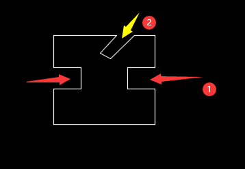

[求助] 这个小熊是怎么开模的

你仔细看下,塑胶件的合模的地方都会存在合模线,可能会不明显,但是肯定会存在,一般沿着某一视图面积最大方向分模,另一个分模面一般是垂直进浇口,外加存在倒扣的话,就是模具上存在抽芯这类辅助机构了

这种小熊公仔材质挺硬的,是PVC或者硅胶打出来的,模具这么复杂吗

材料我不太清楚,能够热熔的材料都能注塑,像POM这种也算硬一点的,但是有更硬的,模具复杂得看你的零件结构,结构越复杂,模具结构相应要求也就越高;像是图片里面正常左右分开就可以开模了,但是中间位置加了一个相对脱模是倒扣的特征,就会增加模具的行程或者结构,你这小熊倒扣也不是很难;

这个应该是正常开模,  后续有表面处理掉分模线

这小熊售价低,模具开复杂了,不就不经济了,主要考虑这个

搪胶公仔,做玩具都应该知道吧
