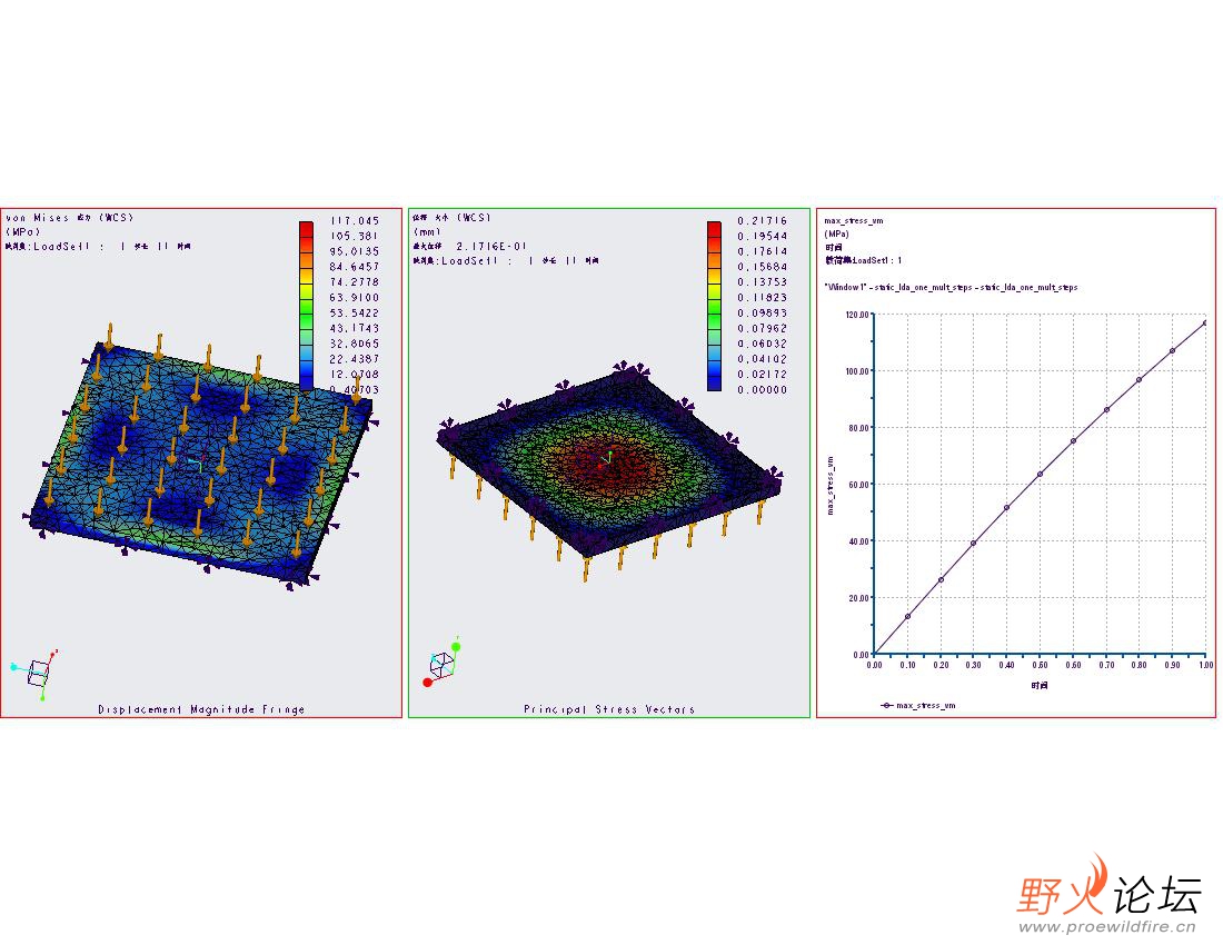

[求助] creo simulate可以分析五金件强度吗?
92
发表于 2022-9-19 11:06 | 显示全部楼层 |阅读模式
悬赏20金钱未解决
请教怎么评估钣金冲压件强度,位移,应力
规格: SS304 T=0.2mm 55*55mm 折弯后高度3mm

应该可以的,就是一个结构受力分析,画出模型,做好约束,画好网格,按照simulate流程走就行了,用静态分析就行

固定折弯后3mm高度区域,在55*55面上施加10N的载荷,最大应力在其4条棱边上,117MPa,最大变形在中心区域约0.2mm
