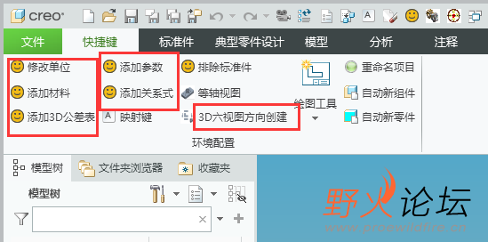

发表于 2022-9-19 21:03 | 显示全部楼层
你这个,涉及到环境配置问题,我对于别人做的prt或asm文件,为了统一环境,可以录制快捷键:主要是,单位,材料、公差表、参数、关系式。当然快捷键只能一个个元件修改
现在有插件可以批量修改的
