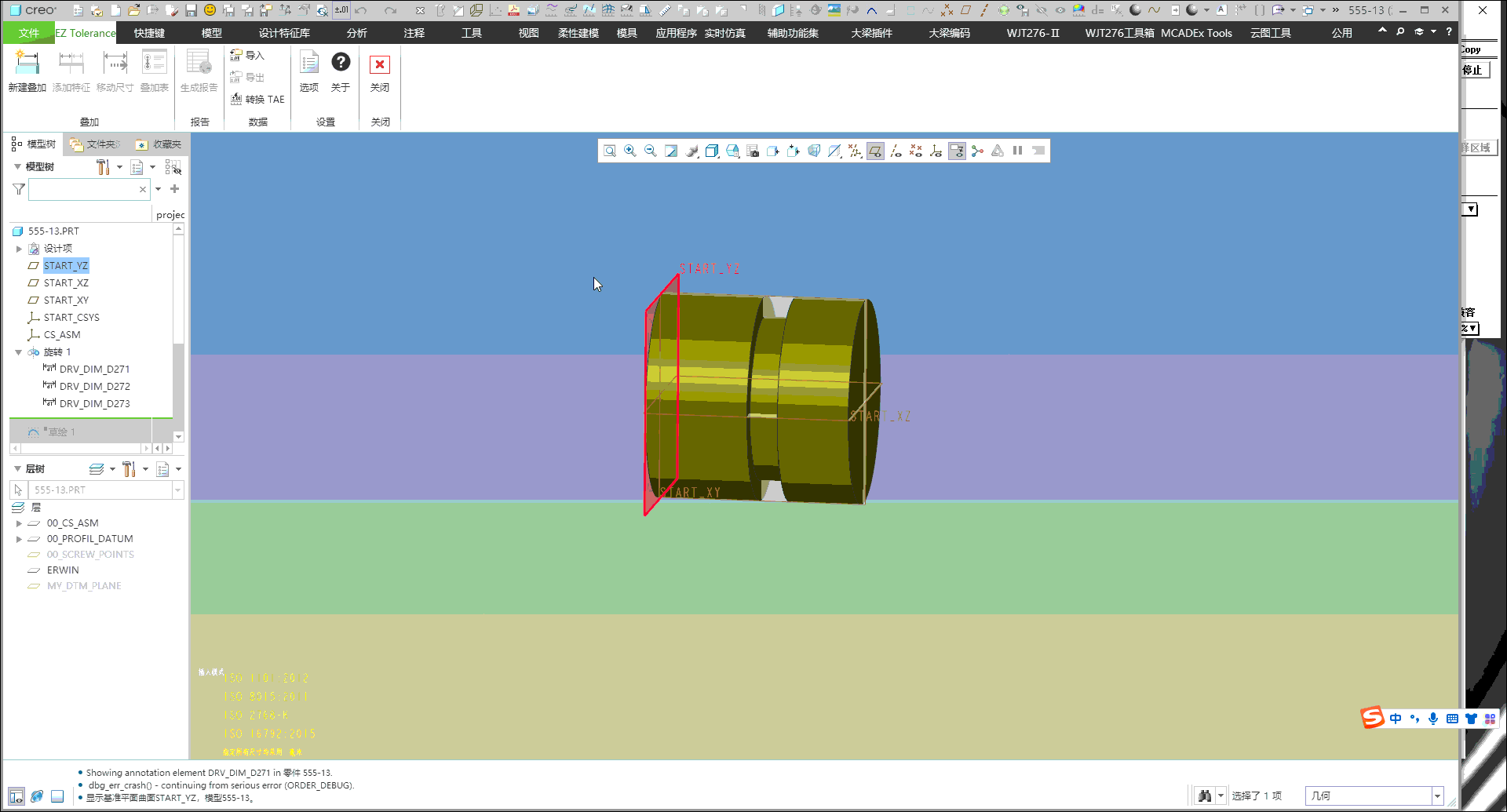

尺寸链由封闭环和组成环组成,组成环又分为增环和减环,例如:N=A1-A2-A3,其中N为封闭环,A1是增环,A2、A3是减环
我们使用creo做公差分析时,需要注意:
1、标注要分析的尺寸(封闭环);
2、添加其他尺寸环(组成环);
3、调整尺寸(组成环)排序,达到我们需要的形式;
4、移动尺寸位置,方便观察

一直很奇怪这种动图怎么做的

这个是某个插件吗?

发表于 2022-9-18 08:59 | 显示全部楼层
nodest 发表于 2022-9-17 17:10
一直很奇怪这种动图怎么做的
小软件直接录出来就是

发表于 2022-9-20 19:21 | 显示全部楼层
哪里有CREO公差分析尺寸链教程,经常设计的东西装不上,求。

 楼主| 发表于 2022-9-21 11:10 | 显示全部楼层
那个creo都有
