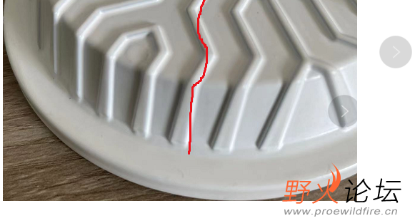

1.草会线-投影到曲面-扫描(选择投影曲线) 2.做面相交曲线--扫描(选择相交曲线) 3.混合扫描都可以 ............
3.混合扫描都可以

展平面组--- 展平面组变形

看起来像吸塑件。

一个LED压铸灯体,,,,,拉伸+拔模就得了

无敌拉伸即可

筒灯的底壳,铸铝

是这么个东西
