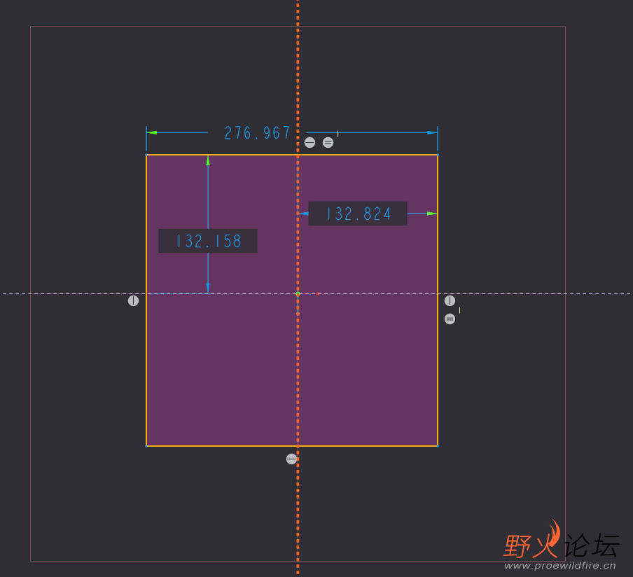

[已解决] 草绘的时候文字周围有方块遮挡

奇怪的很,我2台电脑,一台是好的,另一台就是这样子了。找不到原因

发表于 2022-9-17 08:32 | 显示全部楼层
把本色文件恢复一下默认的就好了  syscol.scl

发表于 2022-9-17 08:38 | 显示全部楼层
应该是背景色的问题

发表于 2022-9-17 17:38 | 显示全部楼层
sketch_dim_background_trans 100
加到config

 楼主| 发表于 2022-9-18 12:56 | 显示全部楼层
加到config
谢谢~
207
306
 楼主| 发表于 2022-9-18 17:00 | 显示全部楼层
加到config
测试了下,完全解决。
