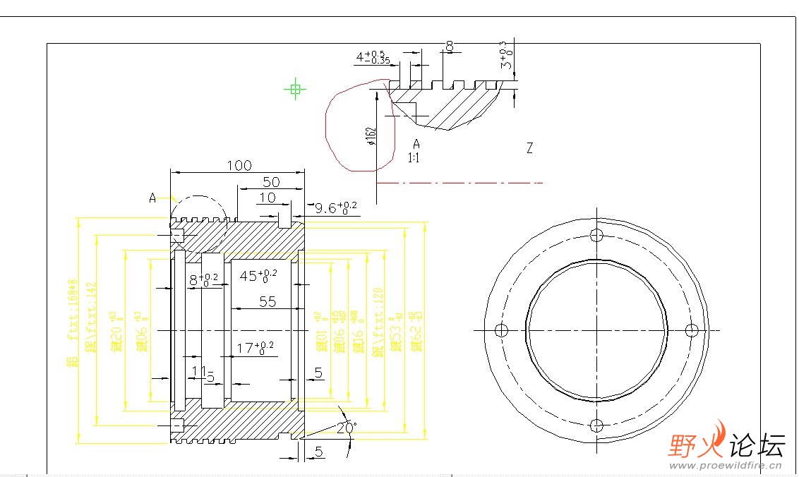

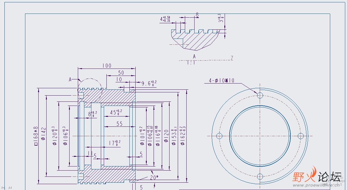

cero局部放大图里如何对称标注直径?大神们帮帮忙
像这种局部放大图可以对称标注直径
像这种局部放大图可以对称标注直径
cero里怎么标注
cero里怎么标注

发表于 2022-9-16 14:20 | 显示全部楼层
这种局部尺寸,尽量显示,不是标注,因为你这局部视图,没法显示轴,半剖尺寸没法标注

发表于 2022-9-16 22:35 | 显示全部楼层
首先局部放大视图包含中心线,其次点击边界,再点击中心线,然后再点击边界,即可以出现半标注。完成后可以调整局部放大区域,只显示想要显示的部分。

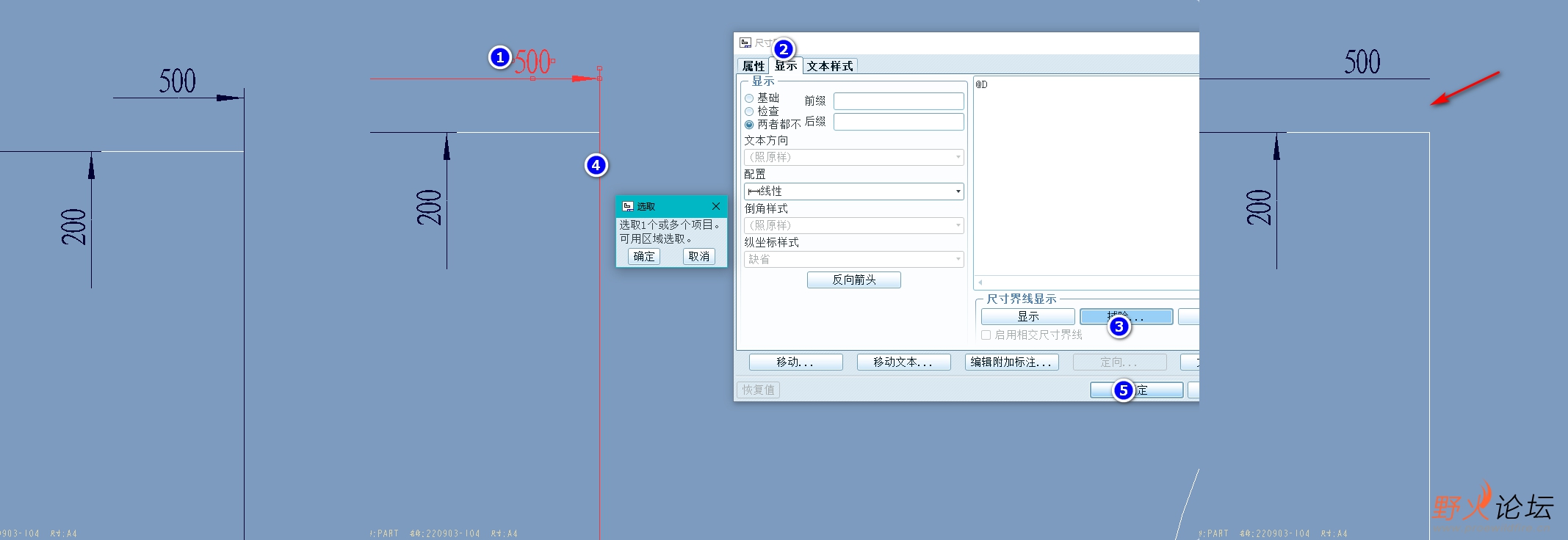

发表于 2022-9-17 16:33 | 显示全部楼层
两个方法,
1,随便标注个尺寸,通过强制修改,把数字改为你想要的尺寸。
    在尺寸属性里面,显示,,,,尺寸界线显示,     点击拭除,,去除不想要的尺寸边界,就能达到你想要的效果了。通过调整尺寸线到合适位置。效果就出俩了。
2.是在模型标注好你想要的尺寸,通过显示尺寸把想要的尺寸显示出来。
剩下的和上线一样。
直径符号,尺寸位置、边界线位置,等,自己琢磨调整一下吧
