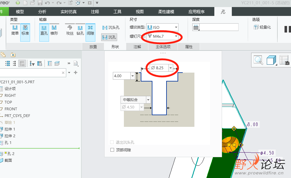

请问大家:
使用沉孔命令时,发现直径有小数点,这是什么情况?
单位已经改成公制了啊
多谢
Solidworks转Creo
版本creo8.0→creo9.0→creo10.0

发表于 2022-9-15 14:38 | 显示全部楼层
??螺钉尺寸上的小数点是螺纹牙距,下面沉孔的直径小数点是可以自由输入的
83
151
 楼主| 发表于 2022-9-15 14:42 | 显示全部楼层

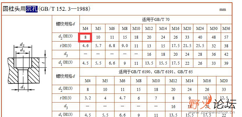

国标直径是整数啊,难道要每次手改?

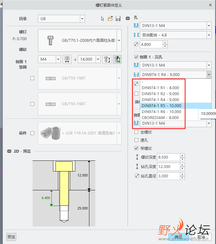

发表于 2022-9-15 16:34 | 显示全部楼层
不想手动改,就自己改下这个孔的配置文件,然后保存。
查了下手册,这个是8。一看年份988年,有点太古老了。没必要苛刻。
另外补充下,GB现在基本会向ISO靠拢,为了适应全球化。还是按iso标准搞吧

发表于 2022-9-16 08:10 | 显示全部楼层
用ifx直接装螺钉打孔,
