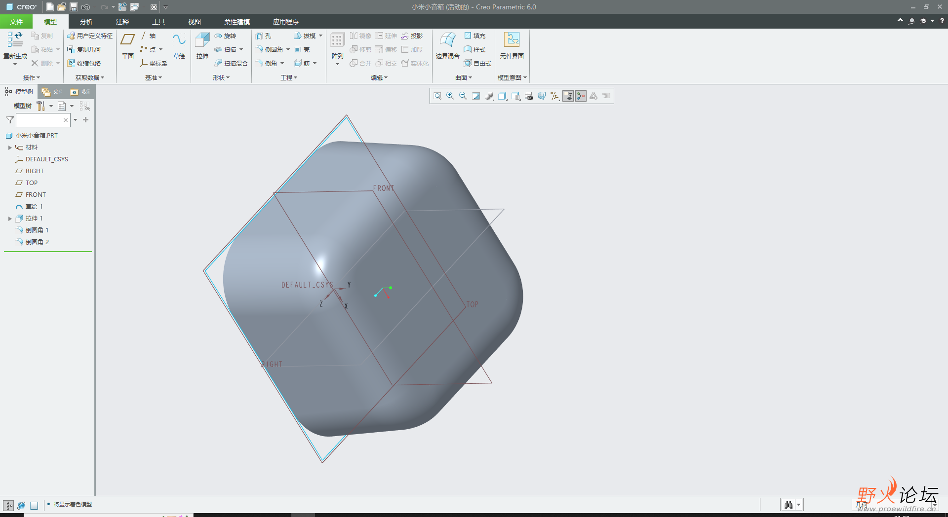

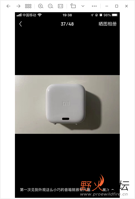

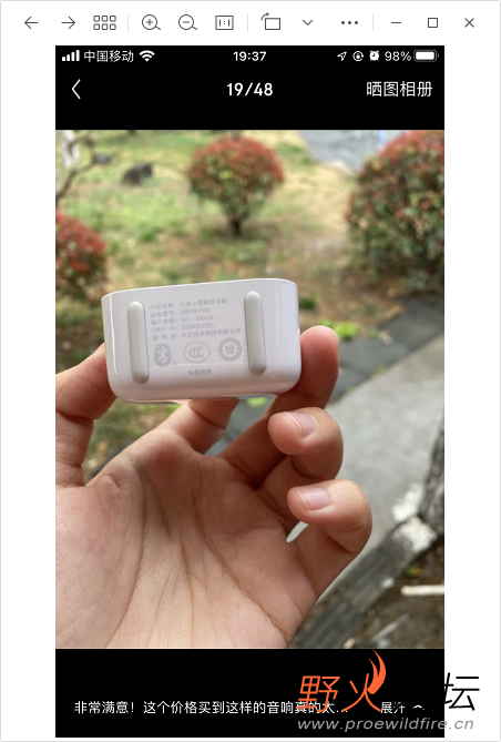

看着图片画的,我直接倒圆角,但是倒圆角会出现那些痕迹,没有图片这么圆润,是不是有其他处理方法,谢谢指教

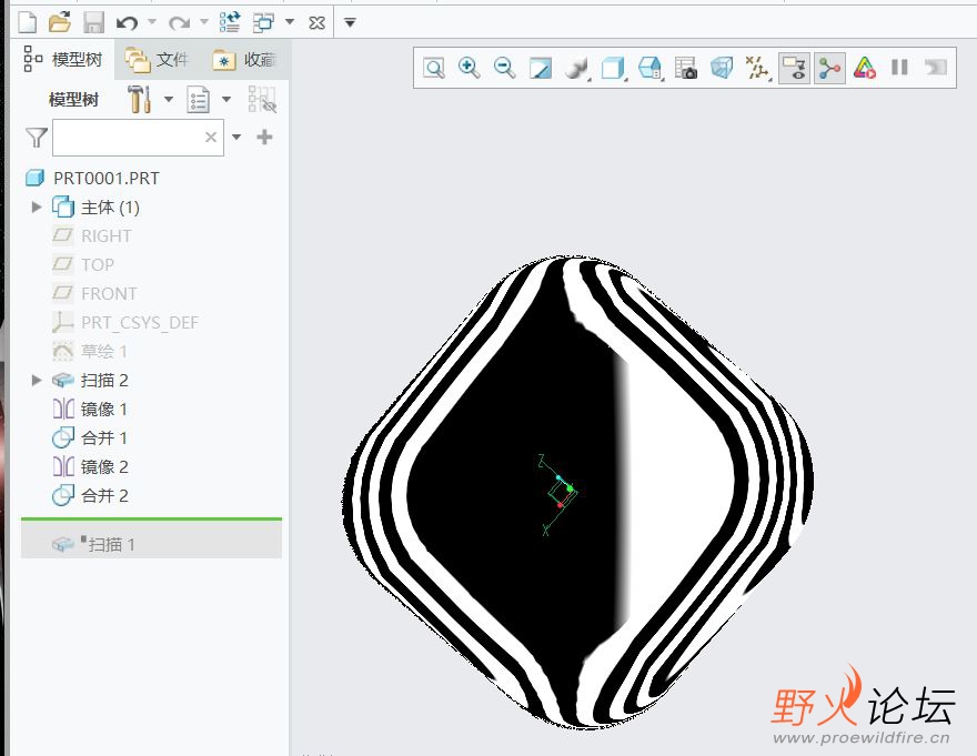

发表于 2022-9-14 08:25 | 显示全部楼层
做面,把线搞到G2以上

发表于 2022-9-14 09:06 | 显示全部楼层
倒圆角选项调到C2连续,简单的办法。

发表于 2022-9-14 21:18 | 显示全部楼层
三楼的方法最简单

好的,试试效果

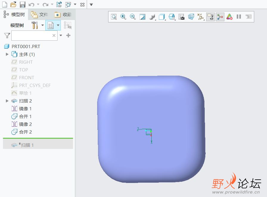

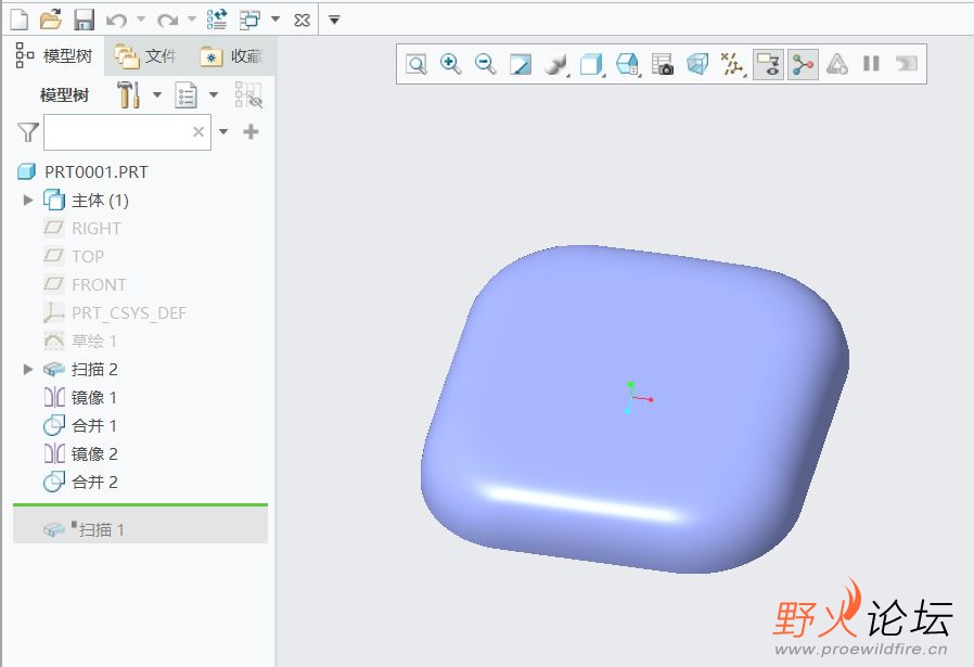

发表于 2022-9-16 23:08 | 显示全部楼层
简单试做了!
