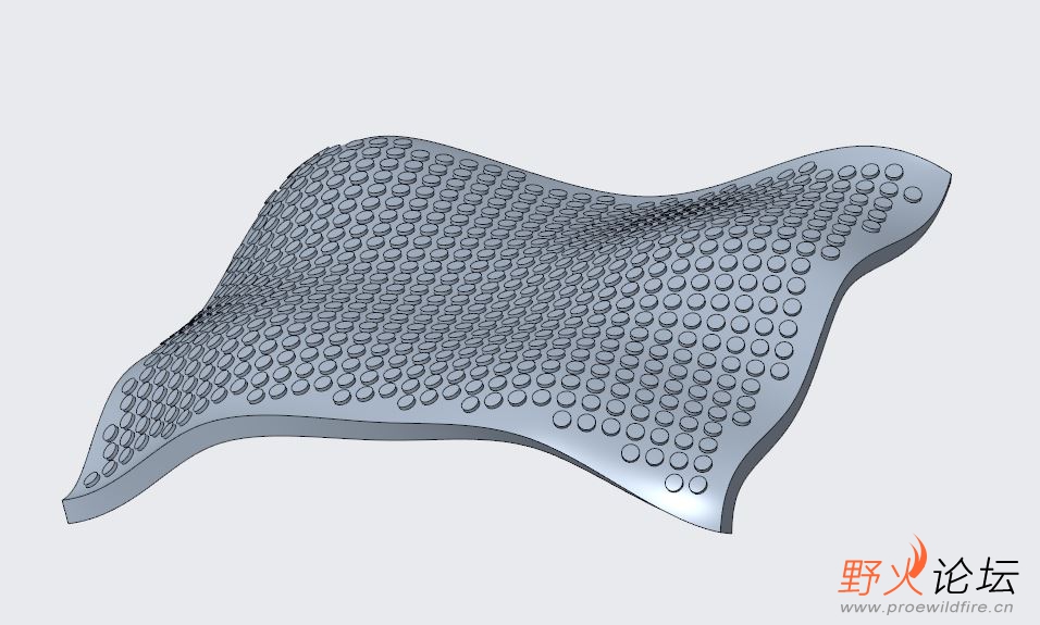

有辦法在一個薄殼不規則實體上佈滿小氣孔嗎
有點類似鋪上一層紗窗那種鐵絲網的感覺
孔需順著曲面方向垂直開孔
目前使用陣列只能選擇單一面,沒辦法連續曲面一直開孔
請求神人指導,或有其他軟體可推薦
謝謝

发表于 2022-9-14 09:26 | 显示全部楼层
可不可以用钣金做孔阵列后再成形
展平面组+展平面组变形

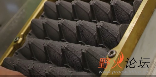

 楼主| 发表于 2022-9-14 12:22 | 显示全部楼层
大概類似照片這樣孔,只是造型形狀有簡單也有複雜,鈑金感覺展不出來
