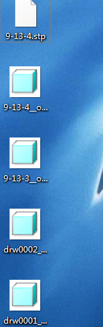

[已解决] 转格式之后带OUT后缀那个文件能不让他生成吗
62
150
发表于 2022-9-13 20:38 | 显示全部楼层 |阅读模式
悬赏10金钱已解决
转STP和DXF都会有,作案工具PROE5.0

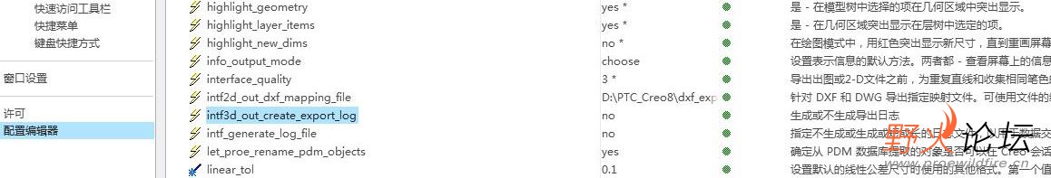

 楼主| 发表于 2022-9-14 15:51 | 显示全部楼层
activing1 发表于 2022-9-14 15:13
config配置文件中就行
大佬帮忙看一下下面的图片,我添加保存之后还是不行,是还要代入到什么位置吗
298
520
发表于 2022-9-14 16:40 | 显示全部楼层
看一下软件的配置管理器中有没有加载这个选项,如果没有,再添加保存一下。
