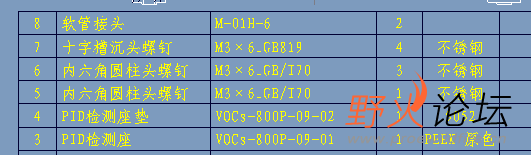

这个组件还有一组螺钉,那四个是一行
但是这四个螺钉它一定会自动分成3个一行1个一行
不论哪一个孔做首个安装位,或者我不阵列每个单独装配,全部都这样
到底哪里有问题
我看了明细表,也没有什么别的设置

发表于 2022-9-14 11:55 | 显示全部楼层
工程图-表选项卡-重复区域-累加,试试这个
673
954
发表于 2022-9-15 01:12 | 显示全部楼层
组件里面,有一个螺钉,被切除了一部分,才会导致这种情况。
这个是无法避免的,因为统计的零件,质量发生了变化,所以才会如此显示。

 楼主| 发表于 2022-9-15 08:30 | 显示全部楼层
这个是无法避免的,因为统计的零件,质量发生 ...
最后发现还是明细表的问题,虽然我也不记得我怎弄的,反正乱调一气之后好了

发表于 2022-9-15 12:50 | 显示全部楼层
来来来,一定找出来!!!!!!!!!!
或者把表格共享一下,我来研究研究。
这个问题好多年了,一直没解决
