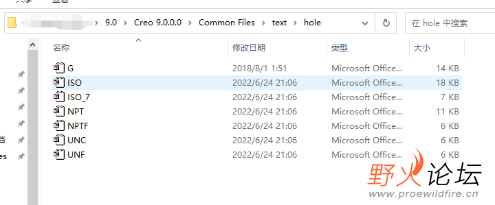

Creo G螺纹孔表
http://www.proewildfire.cn/thread-144527-1-1.html
(出处: 野火论坛)

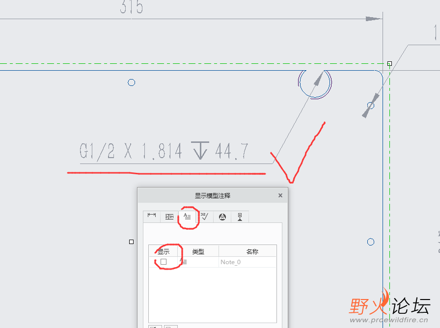

发表于 2022-9-13 17:01 | 显示全部楼层
出图时选注释

发表于 2022-9-13 19:54 | 显示全部楼层
&螺钉尺寸:att_feat
