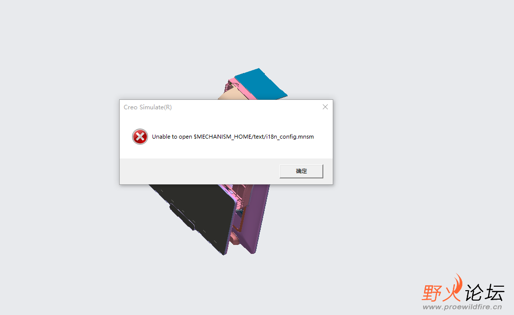

[求助] 当我建立好爆炸图后 重新激活会跳出这个对话框
71
192
326
发表于 2022-9-13 09:22 | 显示全部楼层 |阅读模式
大佬们看看
激活 爆炸图出现下面对话框

我之前爆炸图也出现过类似的弹窗,和你是不是一样我忘记了,你把软件的安装位置换一下,安装路径中不存在中文就可以了
